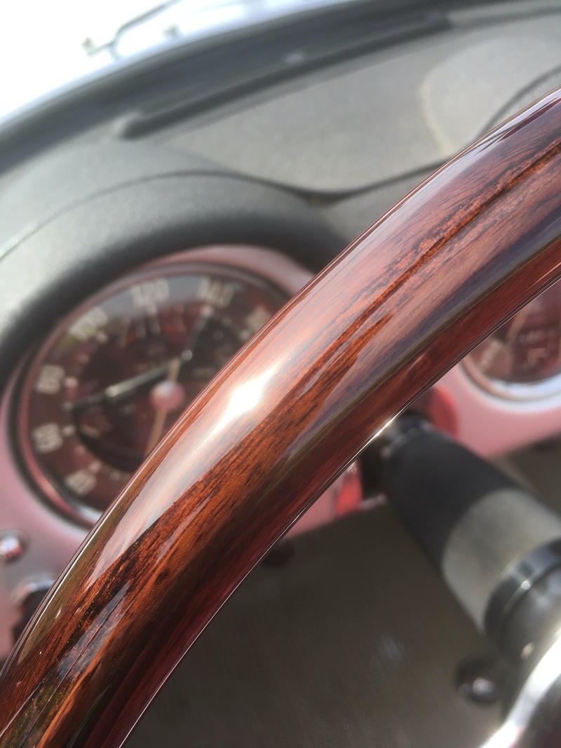

C'est peut être bien un volant Nardi ? C'etait le top à l'époque.
FlorentB20
- Messages : 96
- Enregistré le : 16 Déc 2024, 12:01
- LOCALISATION : Madrid
Non, d’origine ce n’est pas du Nardi bien que cela y ressemble, mais pas de liseré acajou signature de Nardi, je rechercherais le nom du fabricant, un nom composé de mémoire.

Hellé-Bore le volant Lancia?
C’est ce qu’utilisaient les Alfa.

Je n’avais que des fissures dans le cas de mon volant, je les ai remplies de colle blanche, puis mises sous serre-joint, invisible et ça n’a jamais bougé depuis, c’est le vernis que je ne me sentais pas en capacité de faire moi même, et le simple fait de choisir un vernis résistant aux uv et à la chaleur du soleil, même si j’évite de me garer en été en plein soleil, n'était pas dans mes compétences !
Je pense par ailleurs avoir retrouvé le nom du fabricant, au fond de ma mémoire
: Pagani & Provenzale
