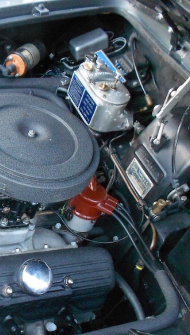

Les deux relais "trilame" ressemblent à ce qu'on trouve sur les Yam des années 70 ayant le dynastart.
Bon courage pour le réglage, c'est pas flagrant du tout.

J'ai confondu le boitier clignotants avec ce boitier noir, le Deviolux CEAM que je pense être le relais des phares, derrière la boite à fusibles. Je ne vois pas le boitier Carello dont tu parles, peut-être voit-on les restes de ce boitier à droite de la boite à fusibles, avec le couvercle et l'intérieur manquants ???

Le boitier noir au dessus de la boite à fusible c’est le « Deviolux » je crois que c’est lui qui gère le passage codes/phares au comodo, je dis je crois car ma 5e serie n’avait ni son Deviolux ni le Carello et j’ai donc tout câblé en partant de zéro avec des relais sous le tableau de bord, derrière les compteurs.
Je regarde dans mes photos si je peux voir où est situé le boitier Carello sur une B20, la B24 n’en a pas.

Aurelia B20 a écrit :Je ne vois pas le boitier Carello dont tu parles, peut-être voit-on les restes de ce boitier à droite de la boite à fusibles, avec le couvercle et l'intérieur manquants ???
Les vestiges que tu as vu à côté de la boîte à fusibles sont bien ceux du boitier Carello, c’est bien son emplacement :
Le côté positif c’est que tu as l’embase on peut donc le reconstruire, il faudra juste lui retrouver un capot d’origine pour lui redonner son look de lingot

Tu sais s'il y en avait sur les Flaminia 2.5 L ?
Parce que manque de bol, ce boîtier Carello était aussi monté sur certaines Ferrari, donc tarif démentiel : https://www.retrorosso.fr/xtc/Ferrari/40-Appareillage-electrique/Capteurs/Relais-clignotant-Alfa-1900-Lancia-Aurelia-Ferrari::28458.html

Sauf erreur de ma part toutes les Flaminias ont eu des clignotants séparés des stops et aucune n’a donc dû etre équipée de ce boitier.
Pas surprenant de le retrouver sur d’autres Italiennes contemporaines de l’Aurelia car les clignotants séparés sont arrivés plus tard, malheureusement les prix s’en ressentent !
Je l’ai trouvé là mais le prix ne doit pas être bien plus sympa, cela dit il ne te faut que le capot :
https://www.rubinoclassiccars.com/it/ricambi/ricambi-lancia/aurelia/b20/intermittenza-frecce-carello-detail

Florent, te souviens-tu des métrages et des sections de câble électrique nécessaires pour refaire le faisceau ?
Quel type de cosses faut-il mettre ?
Il faut que je retrouve l'ancien faisceau pour regarder de plus près les branchements
