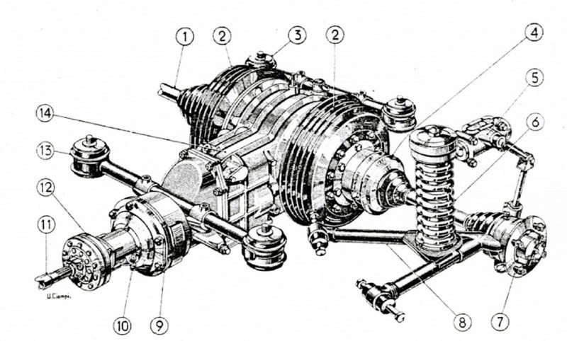

Tant que l'on est dans le train arrière, ci-dessous celui des coupés B20 jusqu'à la 3e série, l'essieu de Dion est apparu avec la 4e série, en 1954, c'est plutôt inhabituel de passer d'une suspension indépendante à un essieu mais le comportement de la B20 était jugé délicat et l'essieu de Dion avait pour but de la rendre plus prévisible. Je n'ai jamais eu l'occasion d'essayer une 3e série mais l'essieu de Dion fait parfaitement son boulot.
Ci-dessous une vue du premier train arrière, incroyablement moderne (vous noterez l'articulation de triangle), hormis les amortisseurs à levier :

ce train arrière est d'une conception tout à fait étonnante ! les masses suspendues sont effectivement réduite à leur strict minimum, mais si j'ai tout bien compris, l'arbre relient le moteur à la boite lui tourne constamment , du fait de l'empbrayage en entrée de boite.
ça veut donc dire un arbre qui tourne vite (voire très vite) , il n'y a pas intérêt de laisser trainer la tête ou le bras en passant sous la fosse moteur au ralenti ! à moins qu'il ne soit dans un tunnel de protection ?
- Messages : 13201
Pas de tunnel de protection pour l'arbre de transmission, tu as raison il faut faire gaffe si on passe sous la voiture moteur tournant !

Mathieu Viollet a écrit :ce train arrière est d'une conception tout à fait étonnante ! les masses suspendues sont effectivement réduite à leur strict minimum, mais si j'ai tout bien compris, l'arbre relient le moteur à la boite lui tourne constamment , du fait de l'empbrayage en entrée de boite.
C'est pour ça qu'avec le moindre défaut ça vibrait, Flector, paliers, le pilote était averti !!!!
