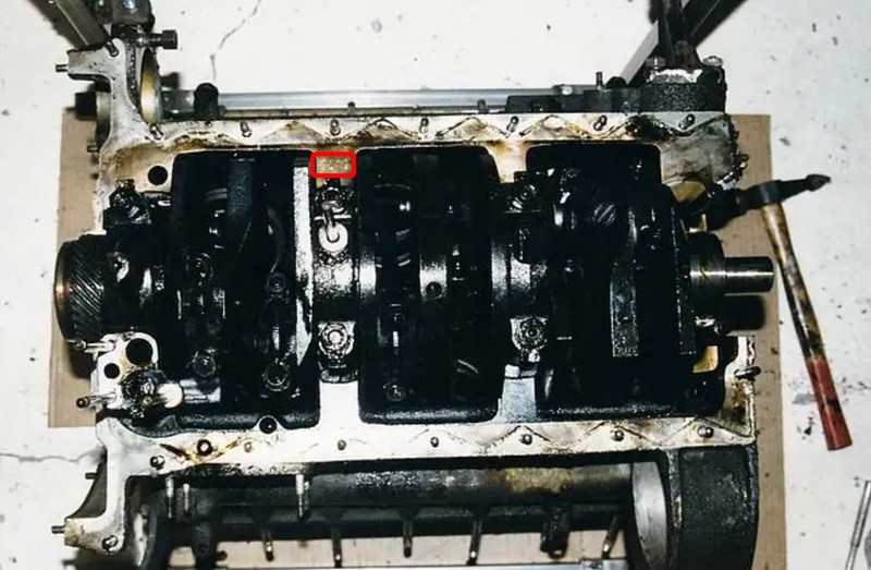

Ah, nous voila en présence d'un cas intéressant !
Je n'ai pas voulu semer le doute hier mais la police de caractères de ton numéro moteur frappé sur le bloc et le fait que celui-ci soit légèrement en biais, m'ont fait douter, on frappait droit chez Lancia à cette époque, monsieur !
Je ne peux pas lire le numéro frappé en face du 3e palier de vilebrequin que l'on voit sur la photo que tu as postée et que j'ai marqué en rouge dans la copie ci-dessous :
Si tu peux lire ce numéro sur ta photo argentique, c'est lui qui fera foi mais il est probable qu'il s'agisse du 5473.
Je vérifierai si je peux déterminer si le 5473 est un moteur de fin de 6" série ou un moteur au delà de la production, autrement dit un moteur neuf destiné à remplacer au besoin, par exemple sous garantie, un moteur défectueux, cela pourrait expliquer qu'il porte partout ce numéro mais qu'il ait été finalement frappé du numéro du moteur qu'il a été amené à remplacer.
On retrouve le numéro de ton moteur d'origine sur le volant moteur, je penche donc pour un remplacement moteur par un neuf, frappé au moment de son installation dans l'auto du numéro du moteur qu'il a remplacé. Je penche pour cette hypothèse car un propriétaire remplaçant un moteur par un autre d'occasion ne se serait peut-être pas embêté à conserver son volant moteur.
Dans tous les cas, c'est un moteur du bon type, il n'y a aucun doute là dessus, c'est pour moi l'essentiel.
Tu peux également regarder tes culasses, voir quel numéro elles portent, et donc si seul le bloc embiellé a été remplacé ou le moteur complet, hors accessoires comme le montre le volant moteur.
Au passage le volant moteur n'est pas inquiétant et ressemble aux miens, attaqués par le pignon de démarreur mais sans conséquence notable.
