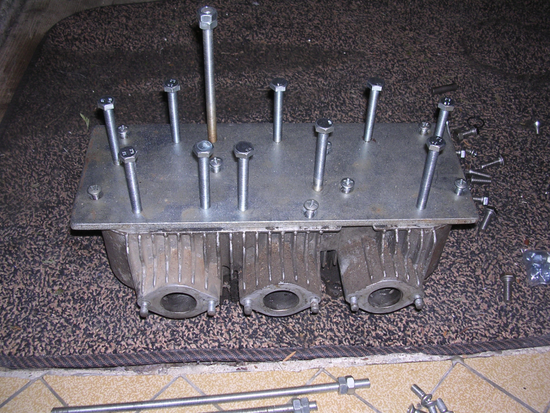

J'ai réfléchi à mon arrache-culasse et l'idée est la suivante : solidariser la culasse avec une plaque d'acier sur les 3 goujons de fixation des supports de culbuteurs, appuyer des boulons sur les 16 goujons de fixation des culasses et en vissant lentement un écrou sous chaque boulon ça doit venir !
Il me faut donc :
- une plaque d'acier au format 41 x 15 x 1 cm,
- 16 tubes cuivre diam. extérieur 10mm, intérieur 8mm, longueur 3cm, pour que les boulons ne ripent pas sur les goujons de culasses
- 16 boulons 8x100 avec écrous et rondelle plate large.
Pour percer la plaque d’acier à l’emplacement précis des différents goujons, il est plus simple de se fabriquer une matrice en bois tendre comme du MDF medium : positionner le bois contre le sommet des goujons, taper doucement avec un maillet pour marquer le bois, puis percer sur les marques. Lorsque la matrice est aux bonnes cotes, s’en servir pour percer la plaque d’acier, en prenant soin de chanfreiner les trous pour éviter d’abîmer les goujons.
Vissage de 2 guides en bois sur les sorties d’échappement pour maintenir la matrice en bois pendant la frappe au maillet, puis pour guider la plaque d'acier après montage sur la culasse :
Perçage de la plaque et chanfrein, à gauche la plaque de bois qui a servi de matrice :
Montage de la plaque sur la culasse droite (cylindres 2, 4 et 6), nickel :
Et en vissant tout doucement les écrous des 16 boulons, la culasse se décolle, ça vient facilement :
Il me faut donc :

- Messages : 6794
Bonne idée pour extraire la culasse sans la massacrer, tu ravive ma mémoire, 76/77 je laisse l'atelier un dimanche à un copain pour changer le joint de culasse de sa CB-750, je vais voir si ça allait, quand j'entre j'en voit 3 sur le moteur par terre avec des démonte pneus car la culasse ne voulait pas sortir, j'ai hurlé, je pense que tu devine pourquoi elle ne sortait pas !!!!

Les culasses qui ne sortent pas est un classique des moteurs d'Aurelia qui n'ont pas tourné depuis longtemps, sur le papier, fixer la culasses par un nombre important de goujons de petit diamètre était une belle idée pour répartir au mieux la pression et éviter les déformations (une culase en alu n'était pas monnaie courante en 50 à la sortie de l'Aurelia) mais si le moteur ne tourne pas et ne subit pas de dilatations régulières, l'oxydation se loge entre goujons et culasse et si on essaie de déserrer les goujons du bloc, ils cassent. Pour notre part, nous n'avions pas eu la superbe idée de Patrick et notre rectifieur a préféré usiner les goujons un par un jusqu'au plan de joint puis une fois les culasses libérées, il a retiré les morceaux de goujons restés dans le bloc. A noter que par la suite, la visserie sera cuivrée chez Lancia pour éviter la corrosion, tout cela sera bien sûr abandonné avec la reprise par Fiat, on comprend avec ce genre de détail pourquoi les autos leur coûtaient plus cher à fabriquer que leur prix de vente

- Messages : 1692
On a exactement le meme problème sur le bloc cylindre des suzuki GT 750 dit la bouillotte
un 2T a refroidissement liquide.
L'eau s'infiltre sur les gougeons oxidation = collage
