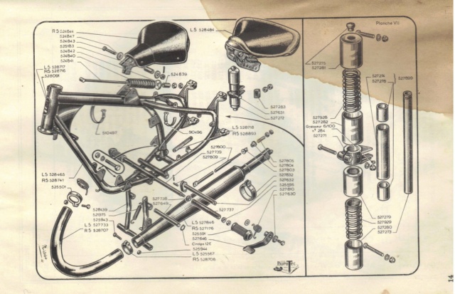

Je parle des suspensions arrières

Oui, dans l'esprit c'est assez proche, mais la suspension Lancia est très élaborée, dureté réglable par molette, avec une qualité de fabrication bluffante m'a dit Florent. Je n'ai pas encore démonté la mienne, vous aurez donc des photos très bientôt ! 8-)
