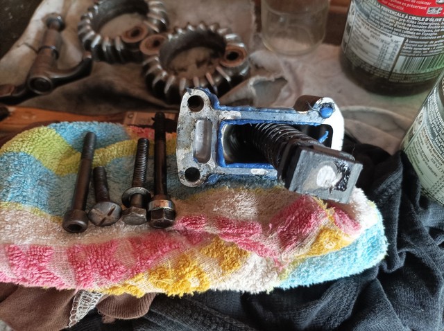

Cet aprèm j'ouvre un moteur de 250 k2 achetée entièrement démontée, incomplète mais pas trop. Son moteur est bloqué et le haut a subi un essai de démontage. La plaque ôtée montre un act en bel état apparent et un palier déposé des culbus bien mignons pas usés du tout. On va essayer de ne rien casser et faire dans l'ordre. Virer le tendeur déjà pour décoincer (peut-être) et pouvoir sortir le palier.
Voilà ce que j'ai trouvé au tendeur : juste 3 vis de maintien et du caoutchouc bleu pour faire joint et boucher le dernier trou qui n'a pas eu de vis car foirée sans doute ! Evidemment il y a des bourrelets de bleu un peu partout même sous le mécanisme d'avance...
Mais cette fois on m'a dit que le moteur était bloqué :D Sur la photo les 4 vis sont celles qui tenaient le carter de sortie de boîte...

:o :shock: :shock: :shock: du vrai boulot d'artiste, mais vraiment pas doué ... :? :roll: :roll:
