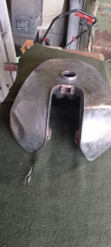

Messagepar xavier17 » 29 Avr 2026, 06:43
bonjour a tous
bon toujours pas recuperé mon bloc cylindre , verification du faisceau electrique , et j en profite pour mise a blanc du reservoir pour decabossage..
[url][URL=https://www.casimages.com/i/26042909050025087218748472.jpg.html]Image[/url] [/url]
Messages : 7386
Re: petit deux temps
Messagepar cbx » 29 Avr 2026, 07:02
Enfoncement dans un arrondi et sur une arrête, ça va être très compliqué.
P'têt que du mastic serait la solution.
