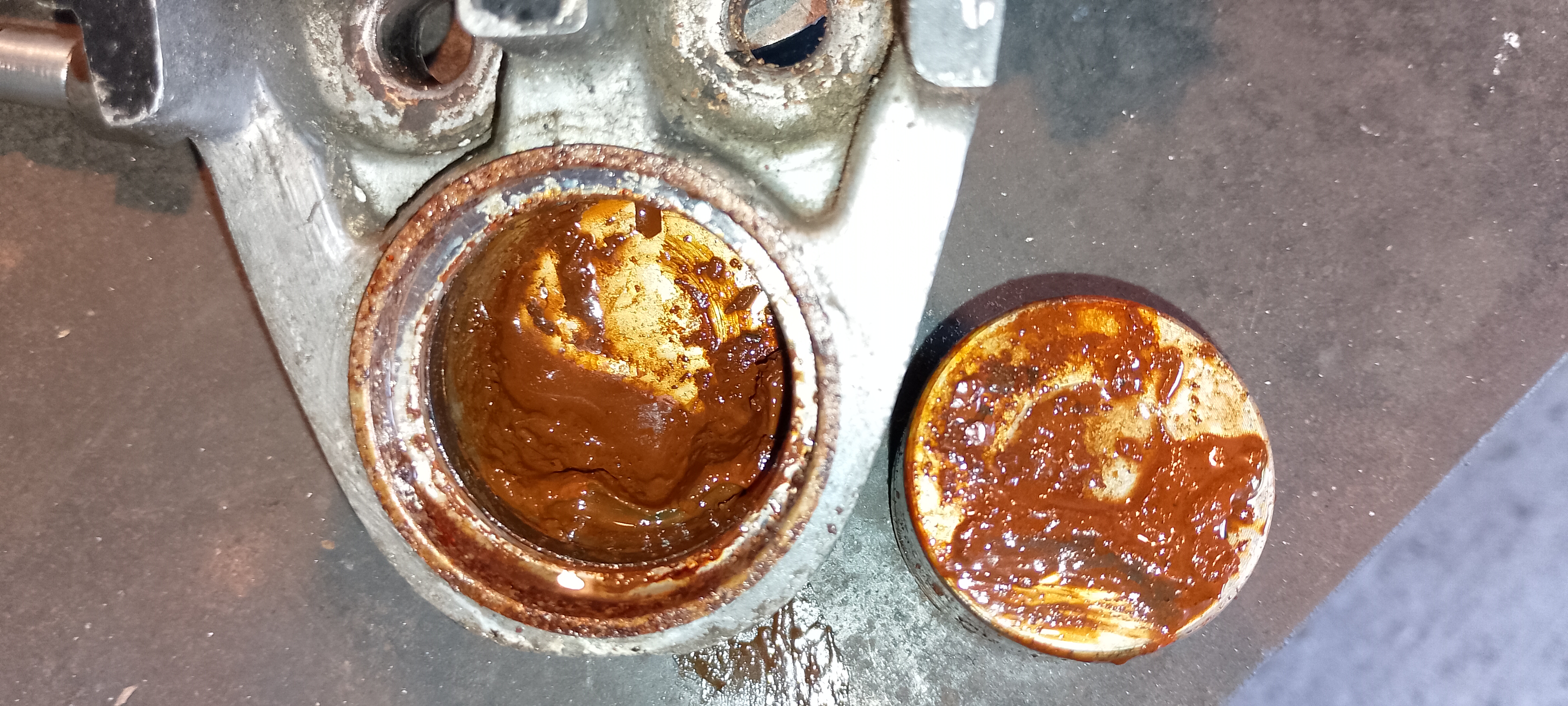

bonjour a tous .
hier je me suis occupé des etriers de frein .. c etait grippe je m en doutais a le premier pas trop de soucis , par contre le second m a un peu agité les bras ..j ai du chauffer autour du piston et c est venu , dedans y avait du ketchup ...dommage pas les frites...
https://nsm09.casimages.com/img/2026/02/27//26022705203225087218726324.jpg

Quelle bouillasse !!
N'oublie pas que pour nettoyer un circuit de frein il faut utiliser exclusivement de l'alcool à brûler.
Edit pour remplacer " il ne faut" par "il faut", c'est plus clair à la lecture.

rhooo t'es difficile, c'est presque neuf :mrgreen:

cbx a écrit :Quelle bouillasse !!
N'oublie pas que pour nettoyer un circuit fe frein il ne faut utiliser exclusivement de l'alcool à brûler.
ah ok je savais pas .. merci je peux demander pourquoi ?,

L'alcool va dissoudre les "scories" de loockeed desséché et s'évapore assez facilement avec un coup d'air sec comprimé.
Rien, strictement rien, ne doit subsister dans les divers conduits ou caché dans un inaccessible recoin.
N'hésite pas à tout mettre en pièces, y compris le maitre-cylindre, sinon il restera de la bouillasse dans le circuit.
Dans le monde informatique il existe des bombes d'air sec comprimé, c'est pas hors de prix.

cbx a écrit :L'alcool va dissoudre les "scories" de loockeed desséché et s'évapore assez facilement avec un coup d'air sec comprimé.
je nettoierais tout ca a l alcool et je mettrais un coup de soufflette . pour le maitre cylindre je dois changer tous les joints et sur les etriers les joints d etancheite des pistons et les petits joints toriques.....

Un coup de soufflette ? Oui si ton compresseur est équipée d'une cartouche de déshumidification

cbx a écrit :Un coup de soufflette ? Oui si ton compresseur est équipée d'une cartouche de déshumidification
ah non j ai pas ca sur mon compresseur ..
