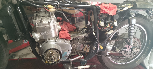

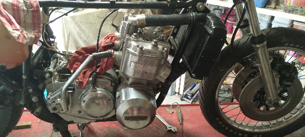

bien je remonte doucement tout ce qu il y a autour du moteur ..j ai fait l ecartement des rupteurs ensuite calage de l avance , pas trop de soucis .j ai voulu verifier si j avais de l etincelle aux bougies , cylindre gauche et central etincelle un peu minable et rien sur le cylindre droit ..a mon humble avis les bobines sont cuites et les rupteurs fatigues.. pour les rupteurs je vais mettre un allumage electronique par contre je vais devoir surement changer les bobines ,,,, si j en trouve pardi..

Pour le cylindre qui n’a pas d’allumage tu peux essayer d’intervertir avec la bobine d’un des 2 autres cylindres pour déterminer si c’est la bobine elle-même ou si c’est la partie rupteur/condo/faisceau qui est en cause. Est-ce que le +12V arrive bien au primaire ? Un contrôle "à minima" des bobines avec la mesure des résistances primaire/secondaire peut mettre sur la piste. Primaire environ 5 à 8 ohms, secondaire aux environs de 15 Kohms.
