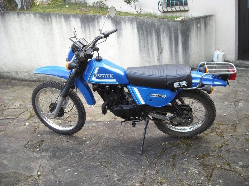

Beau résultat, bravo, j’aime bien cette petite bécane
- Messages : 6714
Re: Suzuki 125 ER de 1979
Bravo , en.voici une qui va pouvoir salir sa belle robe dans les chemins !

C'est une machine simple donc plutôt agréable à refaire et comme il y a très peu de chromes (uniquement jantes et tubes de fourche qui étaient en bon état) la facture reste contenue.
Coût final environ 450€ :
- peinture 80€
- kit chaîne 75€
- pneu + chambre avant 75€
- électricité (batterie, porte-fusible, contacteur de stop, cosses, toutes les ampoules étaient HS) 75€
- huile de fourche, de boite et 2 temps, Restom
Coté partie cycle pas grand chose : sélecteur, sabot de protection moteur, câble d'embrayage, cuvettes de direction.
Aucune pièce moteur, tout (piston, segments, cylindre) étant dans les tolérances puisqu'un réalésage avait été fait peu de temps avant que cette ER ne soit abandonnée au fond d'une grange. Très probablement à cause du ressort de kick HS
Environ 130 heures de travail, et pour la première fois de ma vie j'ai réussi à peindre à la bombe haute température sans faire de coulures
Malheureusement pour atteindre le ressort de kick il faut désaccoupler les carters moteur et je n'ai ni l'envie ni le temps.
Le propriétaire sera forcément déçu de ne pas retrouver sa machine totalement fonctionnelle.

elle est bien jolie cette petite Suzuk, tu as fait du bon boulot
c'est presque dommage de la trainer dans la boue

effectivement beau travail et jolie petite moto..
- philard
- Messages : 2811
Toute mignonne et toute belle. Bravo beau travail

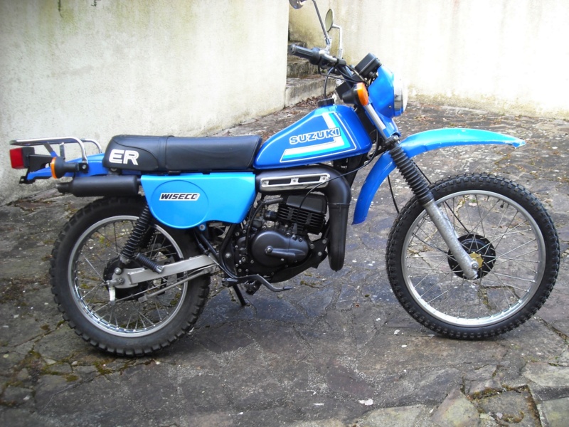

Quelques photos de cette ER totalement terminée, elle est repartie hier chez son propriétaire.
Bien nettoyé c'est flagrant que le cache latéral droit n'est pas de la bonne couleur. Il vient probablement d'un autre millésime.
Point positif : le ressort de kick n'est pas HS mais juste un peu fatigué, le kick remonte pas pas franchement.
Le proprio l'a testé et ça lui convient.
En repartant il m'a demandé si je voulais faire le même travail sur sa Yam 125 DTMX, arrêtée depuis 10 ans. On verra quand l'automne arrivera
