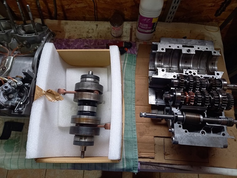

Bonjour et bon Noël à tous !
Bon çà y est le vilebrequin de la T350 est enfin revennu. Avec des nouveaux joints spi neufs et aussi des bielles neuves :D
Je vais pouvoir continuer la réfection de ce moteur.
J'ai eu également les joints spi de kick, de sélecteur, de sortie de boite et de tige d'embrayage.. donc tout baigne !

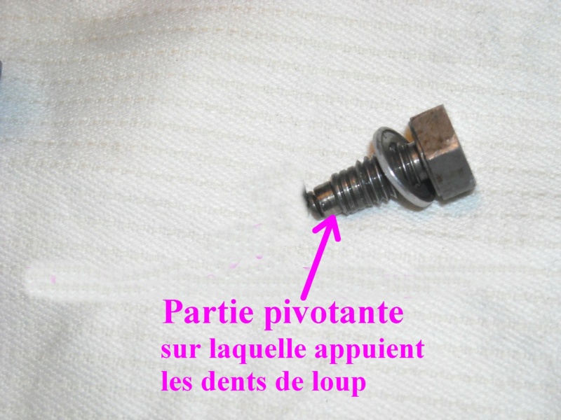

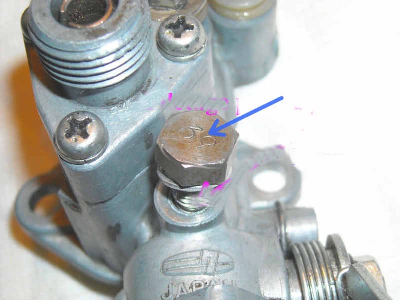

Pendant que la pompe est accessible, peux tu me dire quelle chiffre est gravé sur cette pièce et le diamètre exact de la bague pivotant ?
Il me semble que ce chiffre correspond au diamètre de la bague pivotant, laquelle détermine l'amplitude du déplacement du piston interne.
Sans aucune certitude.
Attention pas inversé sur cet élément ....
Merci

Messagepar Jeff85 » 25 Déc 2024, 11:13
Salut CBX !
Bon sur cette pièce je lis le nombre 39 sur la tête, et en mesurant la bague, je trouve un diamètre de 3,83 mm ! (au pied à coulisse).
PS : tu a bien fait de me signaler que le pas est à gauche :D
Jeff

Donc comme la mienne.
Le pas est à gauche car c'est sur la bague pivotante qu'appuie le piston dans sa rotation.
Et vu son sens de rotation le pas est inversé pour que cette vis "guide" ne se desserre pas.
En cas d'achat d'une pompe d'occasion la première chose à vérifier est l'état de ce filetage, régulièrement il est HS.
