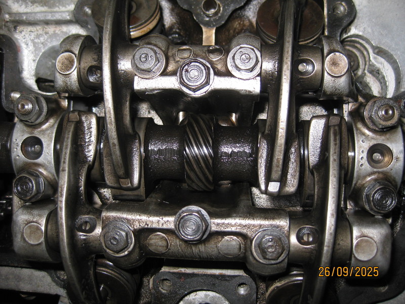

Question voir photo les chapeaux de AAC sont pointés, c'est Honda :shock: , démontre que le moteur a été ouvert.

les coups de pointeau ne sont pas d'origine, il vaut mieux marquer et remettre à la même place

Je vois 3 coups de pointeau sur l'un, quatre sur l'autre.
1,2,3,4,5 : peut être la manière de repérer ?

Tu vas avoir du mal à marquer le 5ème palier d’AC sur la 4 pattes :lol: ;) Le coups de pointeau, bien pratique et au moins ça ne s’efface pas, je pratique 8-)

Emporté par l'habitude du CBX :oops:
