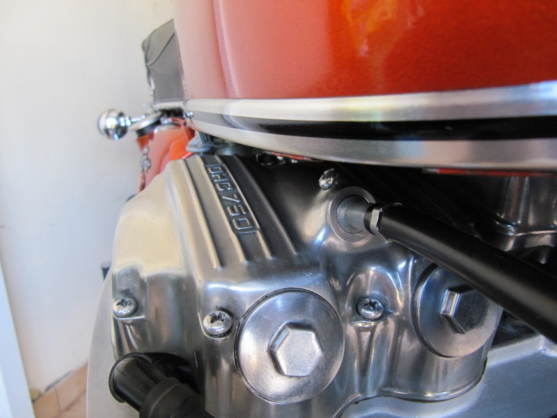

Mondialen a écrit :NUAGE71 a écrit :Le joint actuel fait : 4.8 x 14.5 x 4, je vais regarder si c’est possible de trouver légèrement plus grand….
Ce joint n’étant pas soumis à pression (ou minime) on doit pouvoir le monter à l’envers pour que le frottement de la lèvre sur l’axe ne se fasse pas au même endroit des fois qu’il y ait une usure de l’axe. Mais si l’usure se situe au niveau de l’alésage qui reçoit l’axe dans le cache culbuteurs et que l’axe "bat" dedans ça ne résoudra rien sur le long terme.
Oui peut-être une solution à tenter, merci

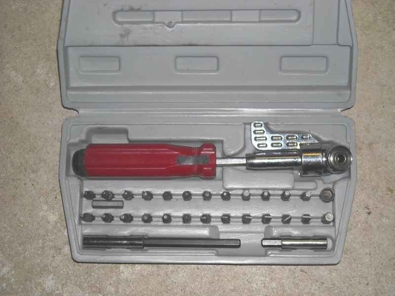

J'ai un tournevis à renvoi d'angle, pas très petit mais ça pourrait convenir :
Ca ne valait pas une fortune, acheté je ne sais plus où dans un magasin de bricolage.

Bonne idée concernant les divers tournevis bien qu’un certain nombre ne conviennent pas car il n’y a pas beaucoup de place pour accéder à cette vis, même en soulevant le réservoir. Après comme le dit Dialmax c’est pas la mer à boire de l’enlever mais ce qui est pénible c’est de débrancher et de rebrancher les durites
Joint spi d’origine Honda reçu et monté avec précaution, il est rentré en force donc devrait bien remplir son rôle.
À voir lors de ma prochaine sortie de samedi matin en allant à l’exposition de Bel-Air
