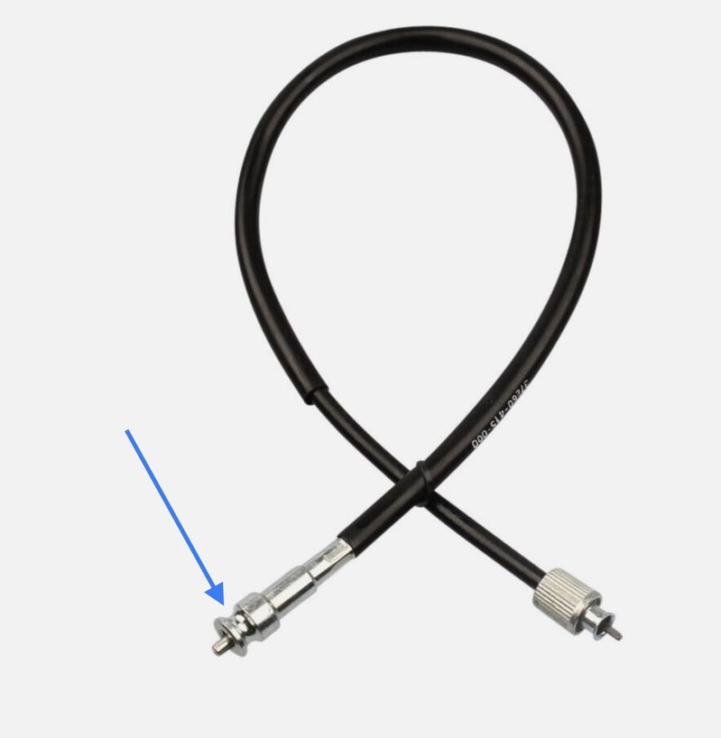

Messagepar NUAGE71 » 04 Aoû 2026, 14:50
Mon joint spi qui a 4 ou 5 ans fuit de nouveau, j’en ai donc commandé un autre mais je pense que je vais quand même avoir de nouveau le même problème, je me pose donc la question de savoir si je peux mettre une rondelle en plus du joint ou bien de la pâte, pas à bois hein, à joint pour carter moteur :P

Messagepar NUAGE71 » 04 Aoû 2026, 16:48
Pas facile à voir, quand j’ai retiré le câble il y avait de l’huile dans la cavité
J’aimerais bien cette fois ci solutionner ce problème car à chaque fois il faut démonter le réservoir pour accéder à la vis de fixation du câble.
L’autre cause possible est peut-être une usure de la gorge fixée sur la gaine du câble ?

Messagepar Mondialen » 04 Aoû 2026, 17:52
L’embout de la gaine n’est pas en cause, le joint spi assure l’étanchéité en amont sur l’axe de prise de compte-tours.

Messagepar NUAGE71 » 04 Aoû 2026, 18:13
Oui Mondialen je comprends mais ce que je me dis c’est que si la gorge a du jeu et que la vis ne plaque pas suffisamment l’embout contre le joint spi la fuite peut venir de là ?
