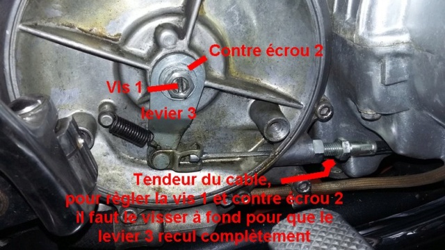

Es-tu sûr que tu n’as pas oublié un élément ? Quelle a été ta méthode pour régler la commande, indépendamment des réglages du câble qui se font dans un deuxième temps.

Estimant l'explication du manuel Honda j'avais traduit le procédé
Avant de faire le réglage du levier détendre complètement le cable
