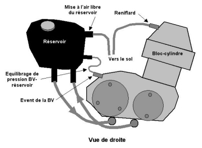

Un croquis de Mondialen peut aider
j'ai changé le croquis je me suis trompé en faisant vite, l'autre était pour modifier pour le circuit avec un récupérateur .
