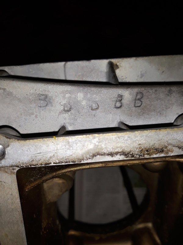

Qui peut m'aider dans la lecture des lettres du carter ,je vois B ? ? B B

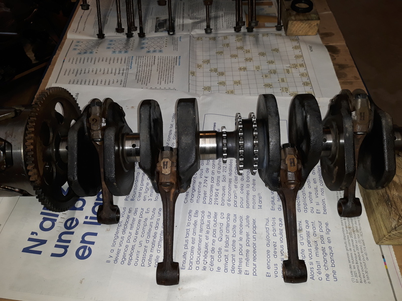

Lors de l'ouverture du bloc les bielles apparaissent vue de face marquage 2 H H H. Est-ce normal?

Les carters moteur pouvant recevoir les lettres A, B ou C je pense que ce carter correspond à B B B B B. Cela correspond au diamètre des portées de paliers du vilebrequin.
Pour les bielles, le chiffre 1 ou 2 ou 3 indique le diamètre d’alésage de la tête de bielle.
Les lettres correspondent à l’indice de poids de la bielle.
