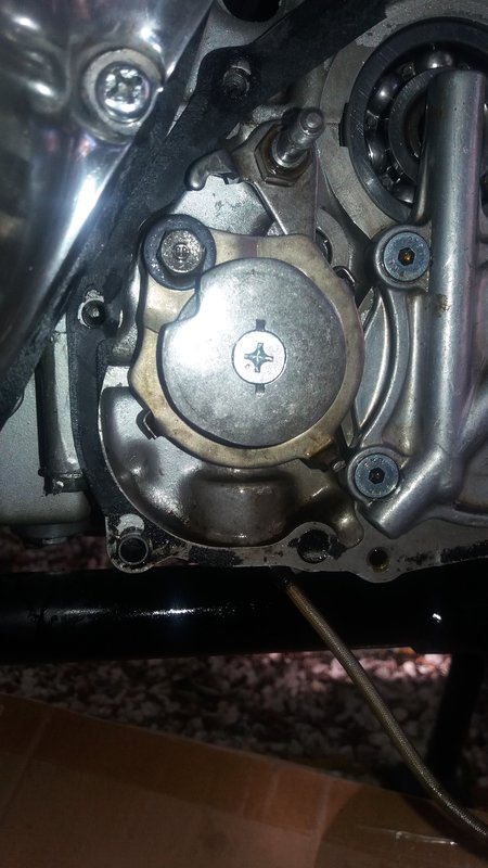

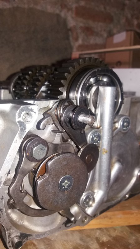

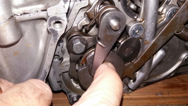

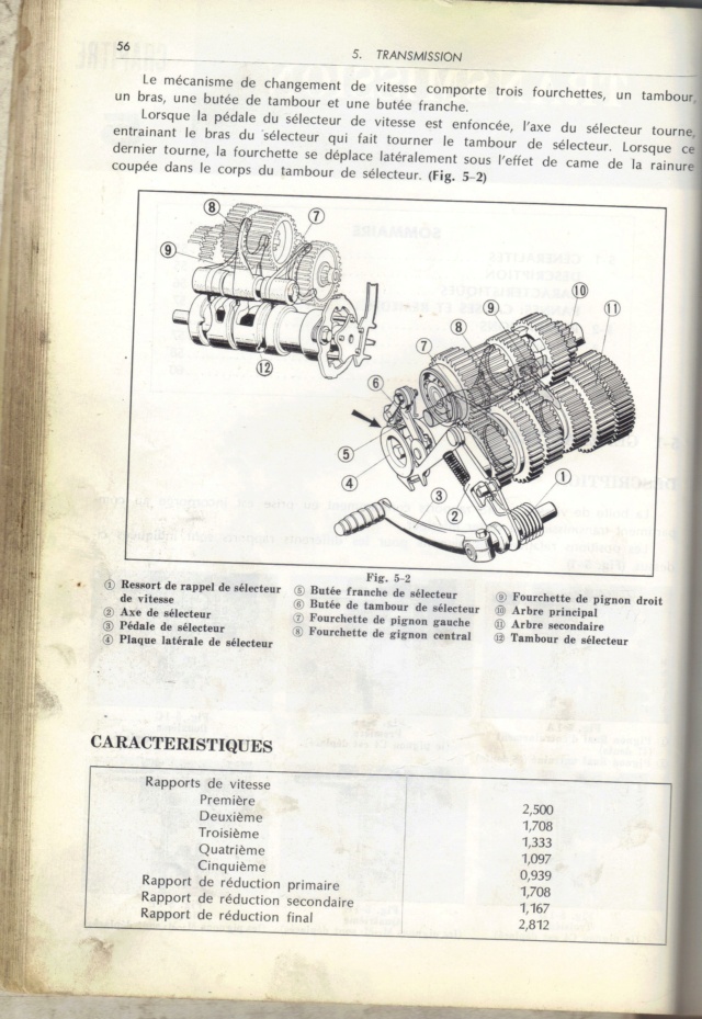

En déposant le carter a tu regardé comment fonctionnait la commande ?
Essayer en faisant tourner directement le barillet .
ci joint quelques photos qu'avait faite un habitué d'un forum
