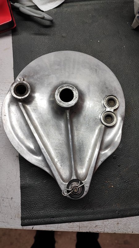

Une casse déjà vue en 2007 sur une cb 750 four , d'un gars de l'amicale , qui ne roulait pas souvent et n'assurait pas lui même l'entretien de sa bécane. Résultat dans son cas, la tige s'est enroulée autour de l'axe de roue comme toi, et a lâché côté pédale de frein. Ça a donné un saut de la roue arrière de près de 30cm, et le pote est heureusement resté sur ses roues.

Mathieu Viollet a écrit :Salut
Je vais regarder demain ce qui traine dans mes richesses mais je ne suis pas sur de tout avoir
Super, merci Mathieu

Suite de mes aventures...
Après avoir pensé trouver mon bonheur sur leboncoin (came et bras de frein) mais un colis perdu pendant 12 jours par Mondial Relay, j'ai enfin pu le récupérer ce matin.
Sauf qu'il se trouve que ces pièces ne sont pas les mêmes que sur les 500 (j'aurai dû creuser le sujet une peu plus que ça
Donc j'ai la moto avec la roue démontée depuis 2 semaines dans le garage sans pouvoir rouler avec alors que je viens de la terminer... et ça me gonfle
Ce serait les mêmes cames que sur les 550 F2 et 750 K7 de 77
