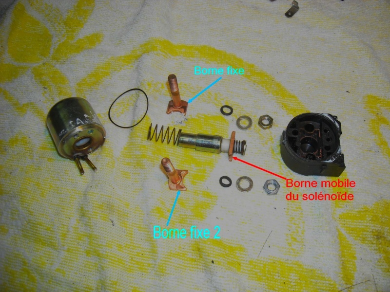

Pour savoir si le relai est en cause ou si c'est la batterie qui est en phase terminale, il suffit de faire un test en se repiquant sur la batterie d'une voiture. Les batteries voitures sont bcp plus puissantes.
Si le relai réagit c'est la batterie de la moto qui est incapable de délivrer des watts, si le relai ne réagit toujours pas c'est probablement lui qui est en cause.
Bien souvent un relai de démarreur peut être décortiqué pour être réparé, comme celui du CBX :
