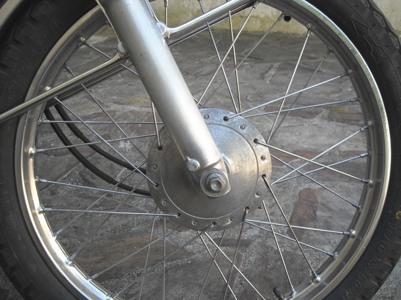

Même méthode pour moi que Tiger, sauf que pour retrouver facilement la position du moyeu par rapport au trou de la valve je marque avec un coup de pointeau l’intérieur du moyeu. Même chose pour la jante je marque dans la gorge le côté qui doit aller sur la bonne face du moyeu.
Une ou deux photos pour bien commencer les premières mises en place des rayons en démarrant en face du trou de jante.
