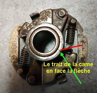

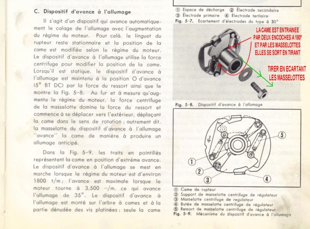

Re salut la team, quelqu'un d'entre vous aurait des photos ou lien de vidéos qui m'aideraient à voir le fonctionnement du système d'avance automatique du cb 400 four super sport de 1976.

La CB350 mais c'est fait pareil, les 2 masselottes s'écartent avec la force centrifuge à mesure que le moteur monte en régime et font tourner la came donc modifie l'avance à l'allumage, le régime baisse les ressorts rediminue l'avance .
