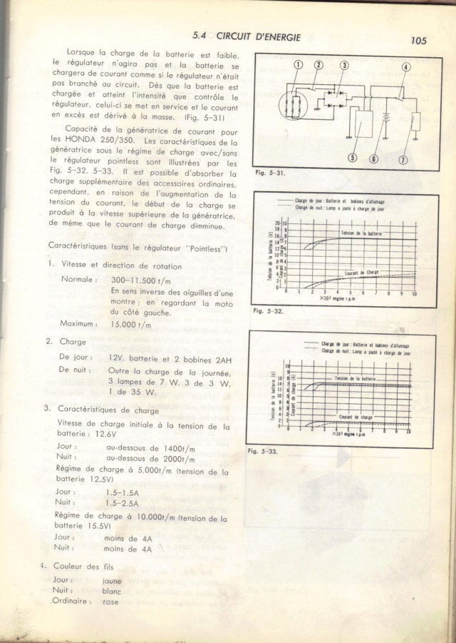

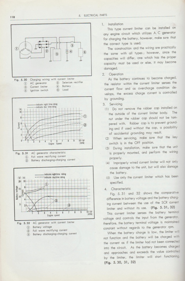

Je ne répondais pas mes neurones sont un peu vrac et je n'arrive pas à me rappeler, je ne suis pas certain qu'à 4000 tours 13V soit très bas, ce sont des moteurs qu'on utilisaient rarement à bas régime, je vais essayer de scanner les pages du manuel 450, une page du 350 si ça peut aider
CB450
CB450

Étonnant, les pages du manuel CB 450. En page 118 le schéma représente un alterno triphasé alors qu’en page 119 le redresseur en photo est un monophasé
Y a t-il eu plusieurs types d’alternateurs et donc de redresseurs ? En tout cas le schéma et la photo sont contradictoires

C'est le manuel des premières 4 vitesses, je n'est pas le 5 V si il est sorti à l'époque,
