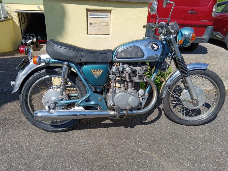

Bonjour, voilà j'ai une CB 450 K? de 1970. Le numéro de série commence par 30206.. Je pense que les pots d'échappement ne correspondent pas au modèle. Pouvez-vous me dire de quelle version de K s'agit-il est si les pots actuels peuvent être d'origine?

Ton numéro de cadre est K2, elle en a à peu près tous les attributs à part la selle, le garde-boue avant coupé, le cadre peint en bleu au lieu de noir, et effectivement les silencieux qui devraient être arrondis à l'arrière. Ils sont dispos en repro chez DSS UK, https://www.davidsilverspares.co.uk/CB450K2-SUPER-SPORT-1969/part_56595 ... 8-)

Merci pour ta réponse. La photo n'est pas la plus récente, j'ai changé le garde boue avant et pour la selle je pense qu'il manque la baguette chromée autour. Le cadre je vais le laisser en bleu, pas envie de tout démonter. Pour les pots je vais voir pour les changer.
