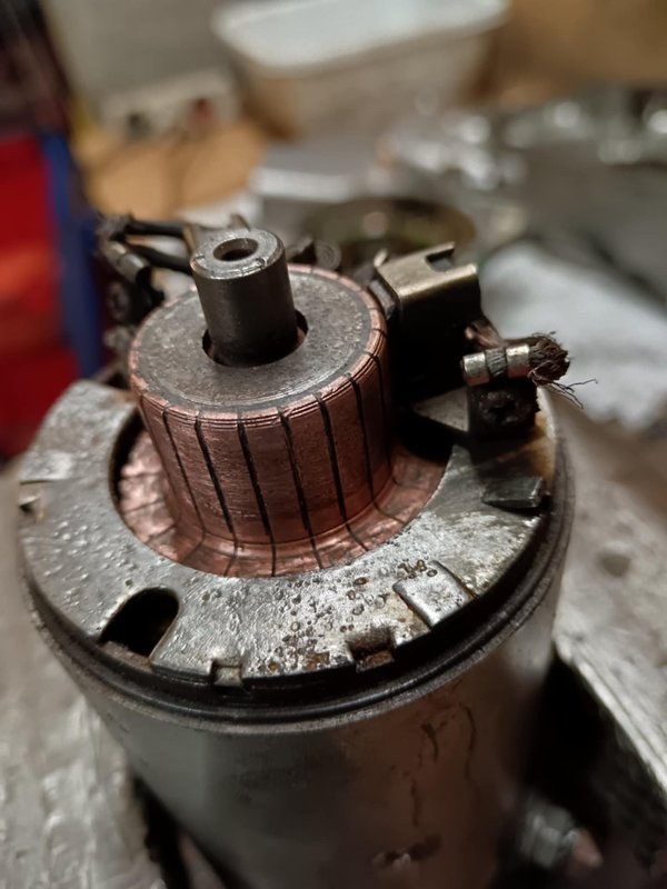

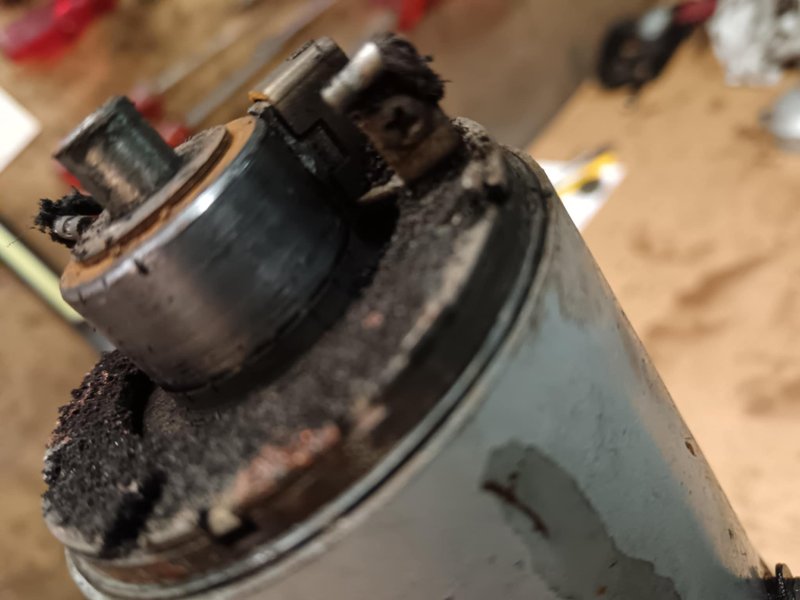

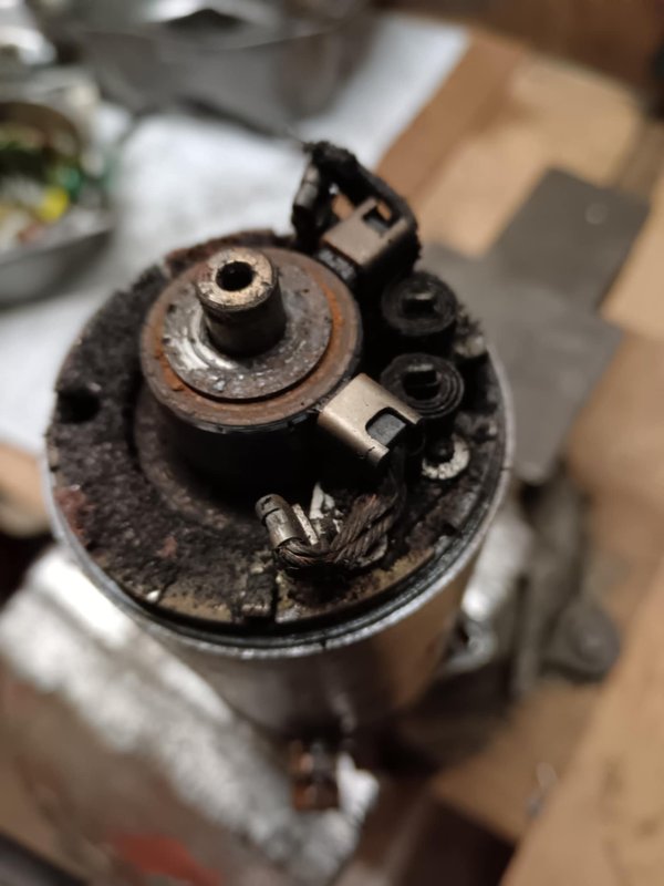

Messagepar yrtiom » 26 Juin 2025, 18:27
Ouverture du démarreur, OK j'ai tout de suite compris le problème !!!
Après un bon nettoyage du collecteur entre les lames, voilà ce que cela donne
Il fonctionne bien à nouveau.
Merci pour vos bons conseils
Messages : 1720
Re: Démarreur
Messagepar Mondialen » 26 Juin 2025, 18:35
Super, je ne sais pas si tu l’as fait mais, pour une plus grande longévité des charbons, il aurait été utile de polir les pistes de l’induit, à moins que ce soit la photo qui soit trompeuse.
