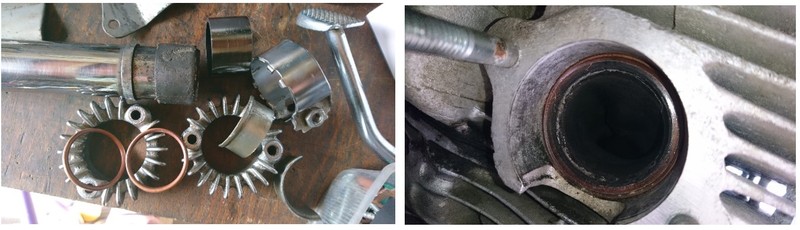

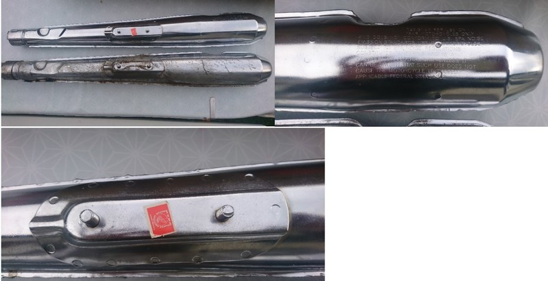

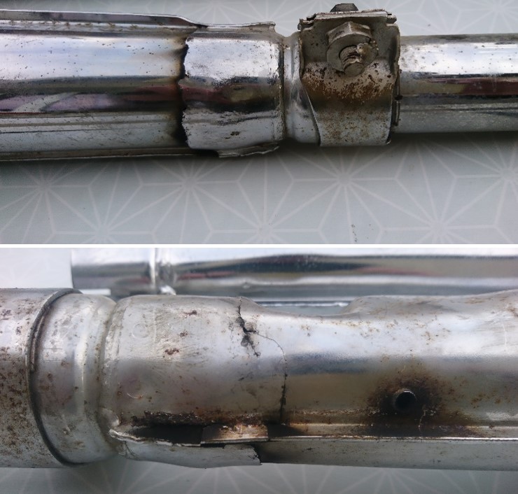

Salut, après un petit temps…
Je suis en train de monter un pot de chez DSS soi-disant « Genuine Honda » car la fissure ne semble pas réparable (¾ du diamètre et double parois bouffée) et j'ai quelques interrogations:
En savez-vous plus sur ce genre de refabrication avec un texte gravé (…Before 1983…) ?
J’ai remarqué qu’il n’y a pas l’évent inférieur pour évacuer l’humidité.
Je souhaite changer les joins frittés à la jonction des tubes et joint cuivre au niveau de la culasse.
Avez-vous quelques conseils pour les remplacer, le joint cuivre semble bien serti ?

Le joint cuivre dans la culasse n'est pas serti, juste bloqué par le temps et la calamine.
Avec un peu de patience il sortira mais sera probablement déformé.

En effet cbx, pas mal de calamines, les joints cuivres sont bien sorti avec l'aide d'un poinçon.
