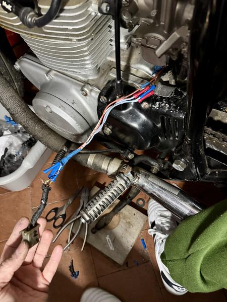

J’ai quand même de la tension qui vient du stator mais trop faible, 13,6 à 5000 tours.. Je vois pas quoi tester d’autre, j’ai pris les mesures directement au stator :?
Je vais retirer le scotch noir autour du faisceau du stator, il est bien raide et avec 2 belles pliures..

Tout ça pour dire que la moindre embrouille dans le câblage est potentiellement problématique : tu as raison de regarder sous le scotch.

Euhhh, j’ai épluché que 10 centimètres :o
Hum hum, ça va être intéressant :lol:

Freaks45

Messagepar Freaks45 » 02 Jan 2026, 16:39
Le câble s’est défait en enlevant les kilos de scotch..
Bon, pas certain que ce soit l’idéal pour une bonne conductivité :lol: :lol: :lol:
Je vais démonter le stator et refaire des soudures propre + gaines thermo. Je suis pas électricien mais là quand même :lol:
Oui je nourris l’espoir que ça vienne de la :roll:
Je pense que ce doit être l’allumage du K, avec la fiche du G branché pas très proprement…

Tu peux tester la résistance des bobines du stator. Multimètre sur mesure de résistance (Ohm ou signe oméga) tu dois avoir 1,1 ohm entre jaune et rose et 0,55 ohm entre blanc et rose. Aucun de ces 3 fils ne doit être à la masse.
Vu l’état des connexions on va croiser les doigts pour que le problème vienne de là.
