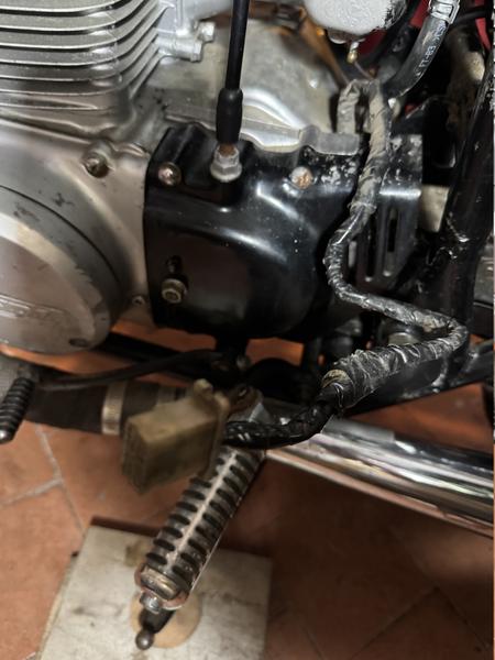

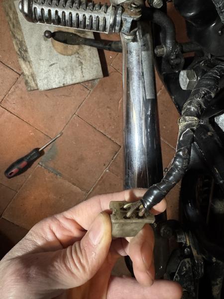

J’ai testé via cette prise:
J’ai cette prise qu’il elle, le câblage sort du cache derrière le pignon de sortie de boîte..

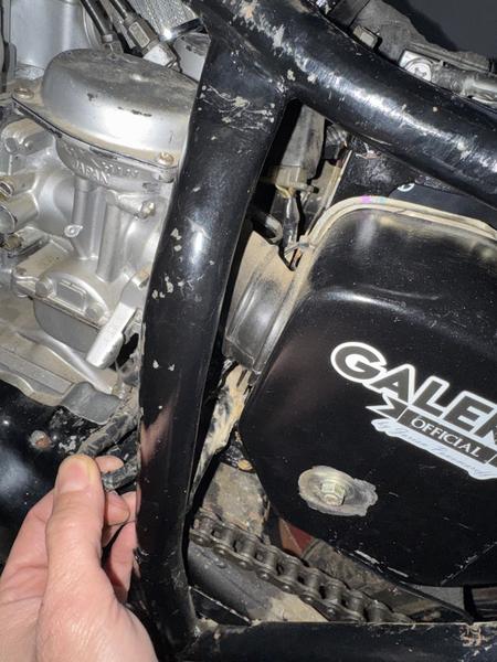

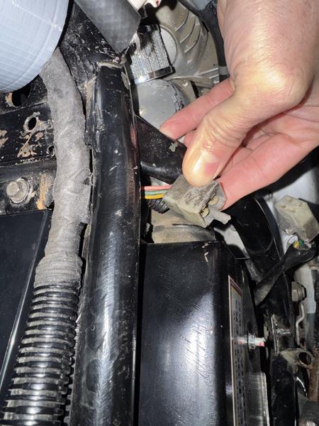

Il faut que tu testes sur les fils qui sortent du stator, donc le câble qui est près du pignon de boîte et non pas le câble qui part vers la batterie. Allez encore un petit effort et tu vas y arriver ;)

Il faut prendre les fils qui correspondent aux jaune et rose sur la prise que tu as contrôlée précédemment mais faire le contrôle côté alternateur comme indiqué par NUAGE71. Allez tu vas y arriver :D

Bon, test fait, le max que j’ai eu c’est 13,6 a 5000 tours sur le 200k en AC
