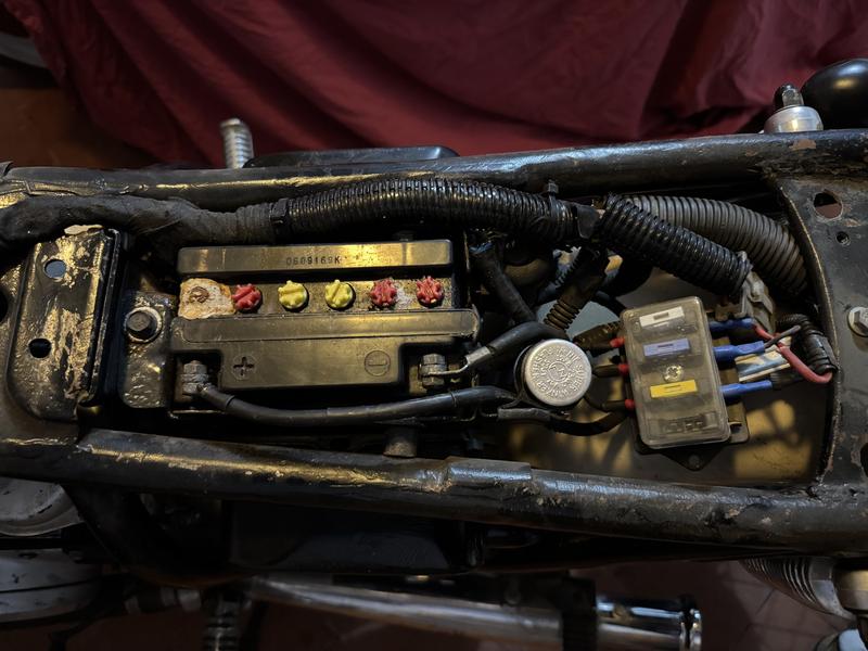

Je me suis re mis sur la CB.
J’ai refais le câble mâchouiller en sortie de stator mais ça n’a presque rien changé.. J’ai donc finalement monté le stator d’occasion que j’avais acheté sur eBay.
Me reste plus qu’à remettre la batterie et prier que le repérage fait par le vendeur sur la couleur des câbles soit ok :roll:
Prier pour moi lol.

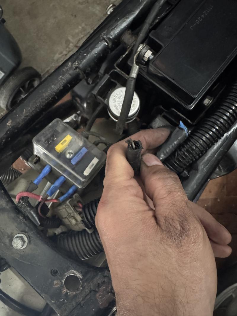

Et en enlevant la batterie. Je suis tombé sur ce fil!!!!
Il est vert je ne vois rien pour le brancher autour de tout ce bazzzrd..
Il est 20h passé, la bécane hurle comme une vache lol.
Vous allez pas me dire que c’est ce fil qui me fou la merde aussi?
Cette bécane m’épuise…

Il est vert vert ou il y a une autre couleur dessus ?
Le vert est normalement une masse si le faisceau n'a pas été trafiqué.

Mathieu Viollet a écrit :Il est vert vert ou il y a une autre couleur dessus ?
Il est seul et vert! J’ai 0,3/0,7 au multimètre!
Il a la forme et la longueur pour être branché au négatif de la batterie. J’imagine..
Je suis tombé dessus par pur hasard..
