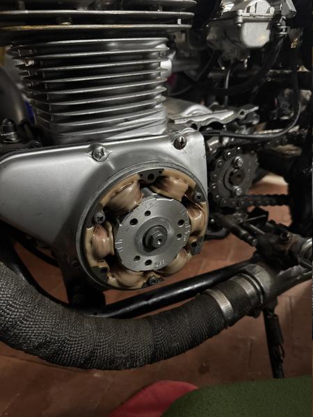

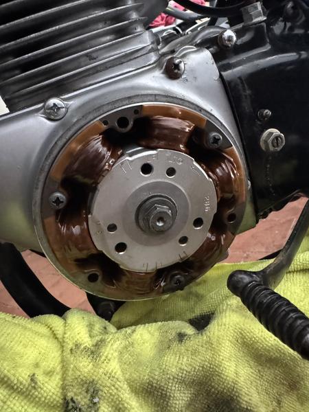

Messagepar Freaks45 » 20 Avr 2026, 07:33
Bonjour à tous,
Je me suis re mis sur la CB.
J’ai refais le câble mâchouiller en sortie de stator mais ça n’a presque rien changé.. J’ai donc finalement monté le stator d’occasion que j’avais acheté sur eBay.
Me reste plus qu’à remettre la batterie et prier que le repérage fait par le vendeur sur la couleur des câbles soit ok :roll:
Prier pour moi lol.
Photo de l’ancien
Celui que je viens de monter
