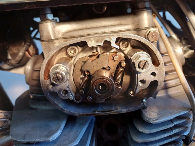

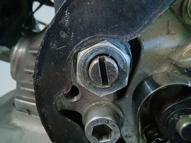

Je viens de vérifier le jeu aux soupapes de ma 350 cb.
Les jeux sont ok mais j'ai un doute sur l'échappement gauche sur le repère "vers l'extérieur"

Photo plus lisible !
Votre avis ?

A priori je dirais que le repère est à l’intérieur donc pas du bon côté. Par contre tu n’es pas dans la bonne rubrique, ici c’est CB 250/360 G et ton moteur est un CB 350 K ;)
