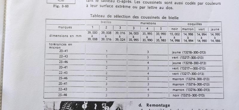

Est-ce qu'à partir des Ø de manetons de bielles (#1-35.990, #2-35.990, #3-35.992, #4-35.992) et des marquages sur les bielles on peut en déduire la couleur des coussinets à monter? (Le marquage des chiffres est illisible sur le vilebrequin).

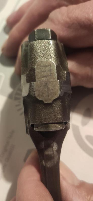

Le marquage des bielles est ambiguë on devine un "3" sur le chapeau, et un "1" sur la bielle, pas d'autre marquage.
Pas si simple....
Merci à tous

La première chose à savoir c'est que le tableau de la doc présenté ci-dessus est truffé d'erreurs concernant la dimension des coussinets (coquilles)
Pour obtenir la bonne valeur et calculer les jeux il faut :
1 – Déplacer la virgule d'un chiffre sur la gauche.
2 – Puis supprimer le troisième chiffre après la virgule. Par exemple pour le coussinet "Noir" la première valeur n'est pas 15,002 mais 1,502. La deuxième valeur n'est pas 14,998 mais 1,498.
Ceci étant, les diamètres des manetons mesurés étant compris entre 35,990 et 35,992 on peut établir que ce sont des manetons N°4.
S'ils sont associés à des bielles N°1 la couleur des coussinets à employer est "Jaune".
S'ils sont associés à des bielles N°3 la couleur des coussinets à employer est "Marron".
Reste à déterminer la véritable identité des bielles.
Et surtout avant montage définitif vérifier le jeu obtenu au plastigage.
