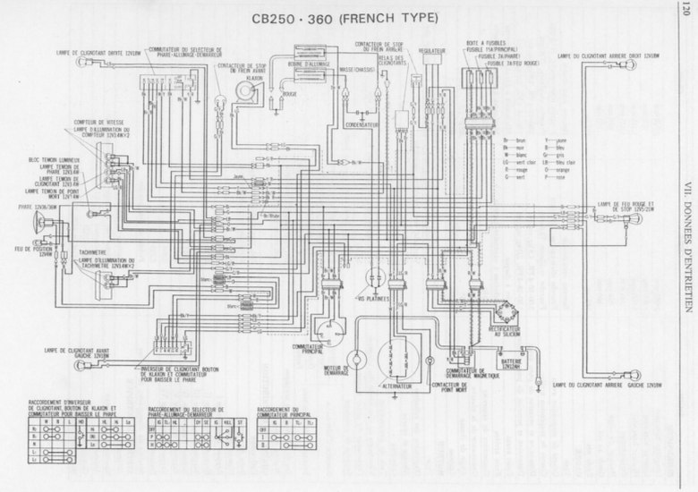

Centrale clignotante : HS ? On a fait court-circuit avec le multimètre et on a réussi à allumer les ampoules gauches (qui non pas été atteinte), ça a marché. Puis on a déplacé une ampoule de gauche à droit pour faire court-circuit avec le multimètre en 10A de nouveau et la BIM le fusible 15A à lâché et l’attache du rectifieur c’est détaché ? (Hypothèse est qu’on a mal branché car l’espèce de truc pour verrouiller sur l’attache est cassé et il s’est produit un arc ?) …
Du coup la question principale : On ne comprend pas trop comment est foutu la centrale clignotante et ses 3 sorties et les valeurs que l’on doit attendre. Pourriez-vous nous éclairer svp ?
Voici le schéma électrique : Image
Version PDF pour pouvoir bien zoomer (qualité +++) : https://www.casimages.com/f/kJmKRSXqXUb
Je vais devoir racheter : Fusibles / Ampoules compteurs / phare avant-arrière / clignotants / avertisseur sonore et probablement centrale clignotant.
Avez-vous des recommandations par hasard svp ?

Pas facile de t'expliquer le fonctionnement exact de la centrale en quelques mots , mais il est rare qu'elle soit en cause si les clignos fonctionnent d'un côté et pas de l'autre
Ce problème est plus souvent lié à un défaut de connexion ou de masse ou du commutateur
Monte impérativement des ampoules neuves car une lampe en court circuit ça existe aussi
Bien vérifier l'isolation du + et du - sur les portes lampes
Messages : 6904
Re: Hoplé on a tous cramé :|
Messagepar cbx » 11 Jan 2021, 09:59
Si les clignos fonctionnent d'un coté mais pas de l'autre, la centrale n'est pas en cause.
Elle créé un signal oui/non/oui/non et c'est le commodo qui envoie ce signal vers les clignos coté droit ou coté gauche.
Si la centrale est d'origine il y a trois fils : une masse, l'arrivée du 12 volts, la sortie vers le commodo au guidon.
Sur les centrales plus récentes il n'y a souvent que deux fils; celui de masse n'existe plus et la masse se fait par la fixation des clignotants.

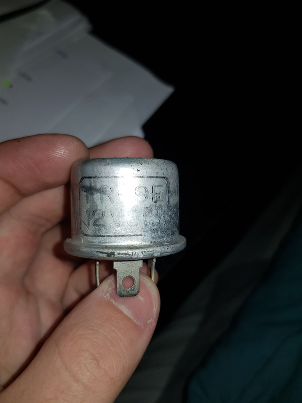

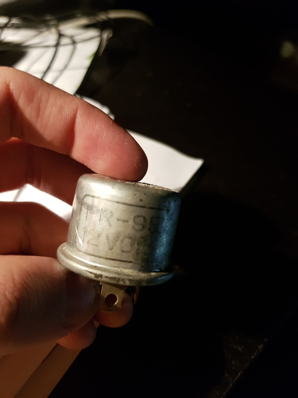

J'ai remplacé toutes les ampoules, tout semble OK sauf aucun des clignotants qui fonctionne (ampoule compteur temoin inclu). D'autre part le cablage fonctionne donc c'est bien la centrale clignotante qui a passé l'arme à gauche.
Je pensais la remplacer par:
https://www.vintagebike.fr/centrale-cli ... 0-300-000p
où : https://www.vintagebike.fr/centrale-clignotante-322-047
Mais je préferais la version cylindrique si possible. Est-elle comptabile selon vous ?
@cacajou la température des collecteurs est identique, et elle augmente de manière symétrique lorsque je poses mes main dessus jusqu'a ne plus pouvoir les mettres.
@Je vais effectuer le test de charge ce week-end et donc aussi le régulateur (ce sont les deux dernière choses à vérifier)

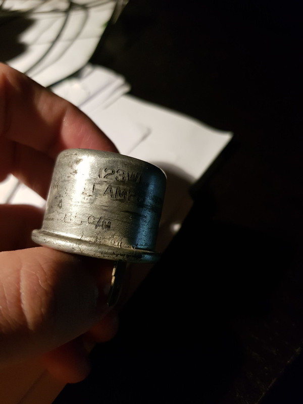

Pour faire un retour, j'ai retenu comme centrale : https://www.vintagebike.fr/centrale-clignotante-322-047
Je l'ai monté à l'instant tout remarche niquel !
Voilà j'espère que ça pourra en aider certain.
Bonne soirée
Messages : 6023
Messagepar DIALMAX » 15 Jan 2021, 18:05
Marque Mitsuba j'ai vu, les ampoules étaient bien des 23W ?
Comme les 21 W sont plus courantes on peu faire erreur.
