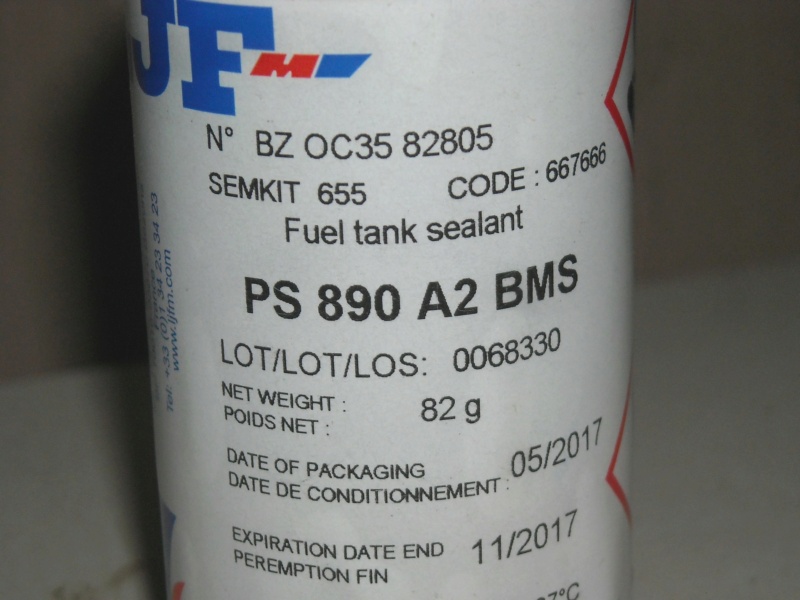

Mathieu Viollet a écrit :Hello
si ca fuit il me reste toujours la possibilité de monter une vis par l'intérieur, c'est proche du bouchon.
Ou je t'envoie un produit utilisé dans l'aéronautique pour colmater ce genre de fissure :
C'est une sorte de liquide qui s'étale au pinceau, si ça tient sur airbus ça devrait tenir sur ton "avion de chasse"
Faut que je regarde si j'en ai encore avec une date valide.

Mon neveu m'a contacté, il n'est pas du tout convaincu que le produit sera encore efficace.
C'est un produit "one shot" qui contient deux composants mélangés au dernier moment : tu percutes, tu mélanges, tu utilises immédiatement.
D'après lui si le mélange se fait facilement c'est OK, sauf que "facilement" c'est une notion très personnelle.
P'têt qu'il pourra m'en fournir du plus récent, faut attendre son retour.
Tu penses tartiner par l'intérieur ou l'extérieur ?

Le produit que je suggère n'est pas vraiment liquide et s'étale au pinceau, c'est plus la consistance d'une mayonnaise donc il ne s'insinuera pas de lui même.
Dans la journée mon neveu me dira si il peut en avoir de nouveau, plus qu'à attendre.

Confirmation de mon neveu il devrait pouvoir en avoir un plus récent, et ne pas utiliser celui périmé depuis des années.
Le délai risque de s'allonger car il n'est plus dans le secteur qui en utilise donc il doit passer par un de ses collègues.
Plus qu'à attendre, j'espère que c'est pas urgent.
