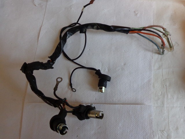

Messagepar alain2933 » 20 Avr 2026, 12:20
Voilà les témoins de k0/k1 et 2 je crois. Donc les mêmes que celui de Xavier. La cosse ronde se connecte à l'écrou sous le pontet. A noter que c'est une masse mais que le fil est noir... et c'est d'origine.

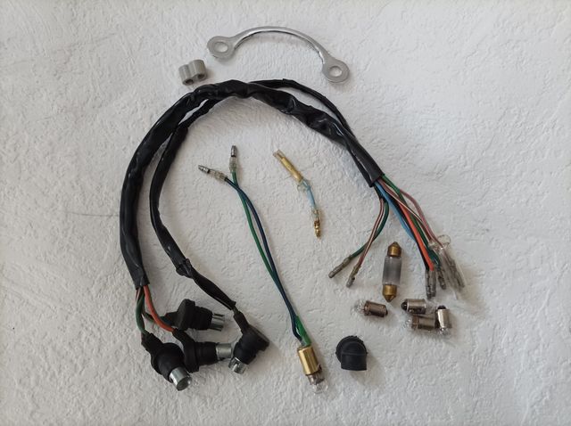

Messagepar alain2933 » 20 Avr 2026, 12:39
Voici maintenant les faisceaux k4. On voit pour chacun (témoins des compteurs et du phare) le fil de masse vert qui va dans le phare et se branche donc sur une des cosses femelles vertes de masse.
Pour le tien tu as deux solutions : soit tu relies l'existant à l'écrou sous le pontet, soit tu en envoies un nouveau du compteur au phare, mais là évidemment il te faut un fil vert et refaire un gainage propre
