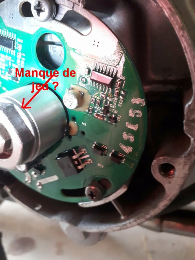

Tu dis que le trait tracé sur la came doit venir en regard des 2 repères de pleine avance
https://zupimages.net/up/20/35/qh6g.jpg
et s'il s'aligne les ressorts sont trop costaud, alors quelle position devrait avoir le repère tracé ?

Donc comme le repère de la came s’aligne sur les 2 repères pleine avance lorsque tu tournes la came à la main on est sur un problème de compatibilité ressorts/masselottes. Lorsque le moteur tourne la force centrifuge appliquée sur les masselottes est inférieure à la force nécessaire à la traction des ressorts et ne permet pas aux masselottes de s’ouvrirent totalement.

On va raisonner à l’inverse. A partir de l’alignement du tracé de came sur le repère "F" écarter les masselottes à la main sans toucher la came et voir si les masselottes entraînent la came jusqu’à ce que le tracé soit en face des repères pleine avance. Ceci devrait éliminer ou non un éventuel problème came/masselottes.

Ok pour le principe, mais l'avance avec ses masselottes doit être celle d'origine et ce ne serait pas normal que les ressorts empêchent les masselottes de s'ouvrir
Quand tu change l'allumage tu ne remplaces pas l'avance ? et puis c'est bien un 323
Dans une vidéo pour une 750 le gars dit que le repère point rouge doit se trouver en face du repère TF 1-4 alors que sur le mien il est très légèrement en retrait
https://zupimages.net/up/20/35/6d1t.jpg
Alors comment vérifier la pleine ouverture ou pas des masselottes moteur en marche ?

Si les masselottes amènent le tracé de came en face des 2 repères de pleine avance en écartant les masselottes à la main ça veut dire qu’elles ne s’ouvrent pas totalement moteur en marche.

Le point rouge doit-il se retrouver à l'arrêt en face de T ou de F ?
Ici déjà au départ il a du retard que ce soit T ou F , donc on le retrouve pleine avance, serait-ce un jeu trop important entre l'encoche et le pion d'entrainement de la masselotte ?

Oui mais non puisqu’on va bien rattraper cette différence en réglant le point d’allumage avec la platine. J’ai pensé au trop de jeu et c’est pour ça que j’ai proposé le contrôle à l’inverse du premier ;)...
