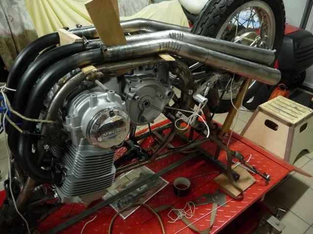

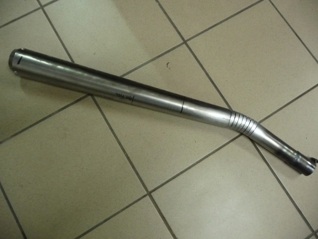

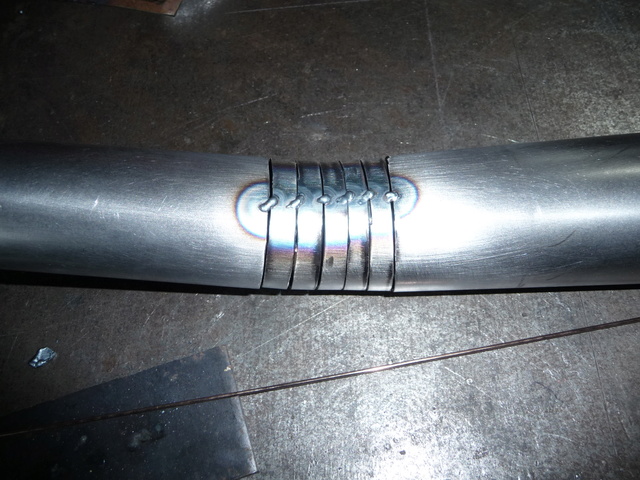

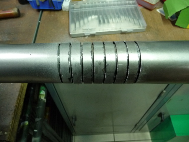

Petit à petit les pots prennent leur place, mais il faut penser à bien regarder si telle ou telle pièce passe, si celle ci sera démontable facilement sans dépose des pots, si l'angle est bon, si l'esthétique correspond...
Après les coupes, c'est le cintrage, les essais, les soudures et autres modifications.
En gros c'est pas un chantier facile...mais je les aurai un jour !!!.

:shock: :shock: :shock:
C'est ENORME :o
Ca me rappelle quand Momo de Toulouse m'a montré son antre, avec tous les appareils à l'étage, il y avait de quoi découper et mettre en forme des tôles... Merci Phil pour ton partage 8-)

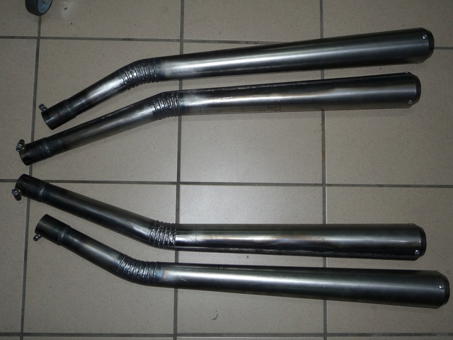

Jolies cordons ;) !

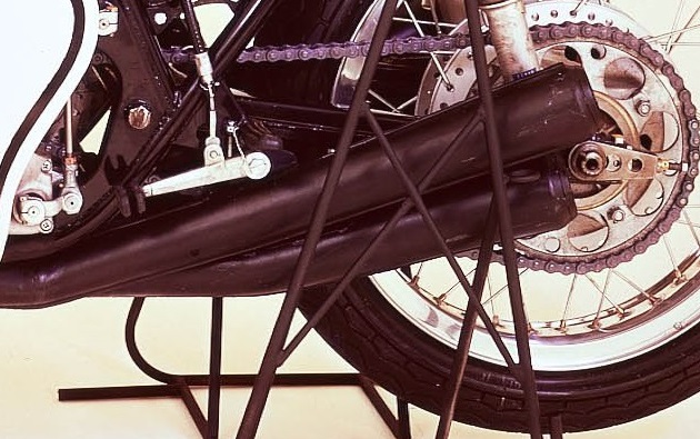

Messagepar Tiger.09 » 10 Jan 2018, 21:08
très jolis ces pots, et comme finition que prévois-tu ?
j'imagine que le CR avait des mégaphones noirs... alors peinture noire ?
Philracing
Messages : 555
LOCALISATION : centre
Re: CR réplica
Messagepar Philracing » 10 Jan 2018, 21:50
Black is black !!

Très bon taf... Cool...Si on a besoin d'un bon soudeur...On saura a qui s'adresser :mrgreen: :) ;)

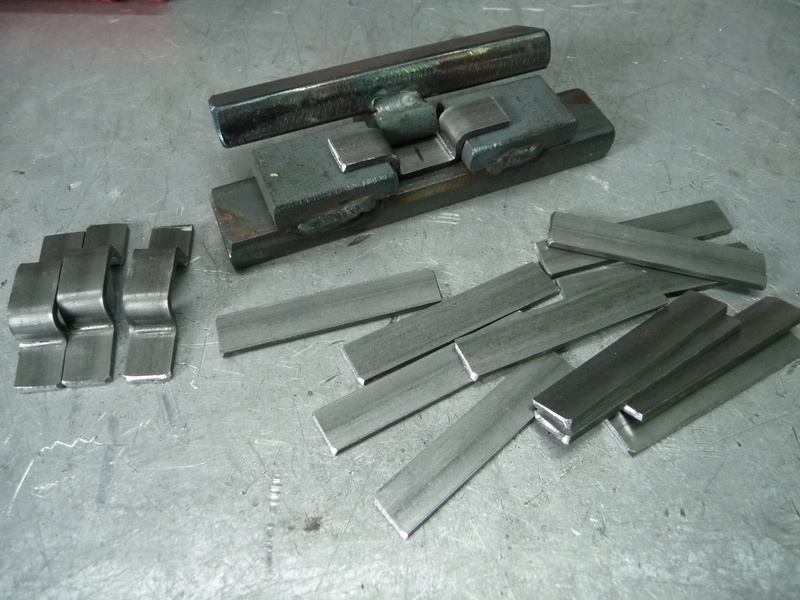

Hello,
Certaines pièces sont à faire en petite série et il faut qu'elles soient identiques, alors on passe par la fabrication d'une forme à placer sous la presse.
Cordialement

j'ai plus qu'a modifier la coin de la fendeuse hydraulique 20T ça devrait y arriver ?
