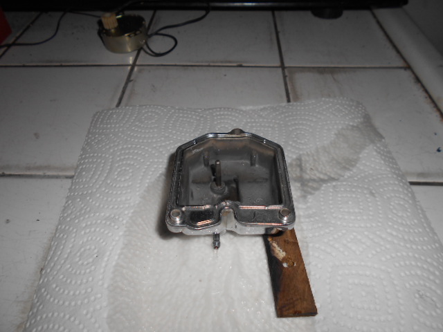

Comme ça le test
Sur ces carbus la vis pointeau de purge utilise le même circuit que le tube de trop plein , si elle ne ferme pas bien ça fuit par le tube sous la cuve
