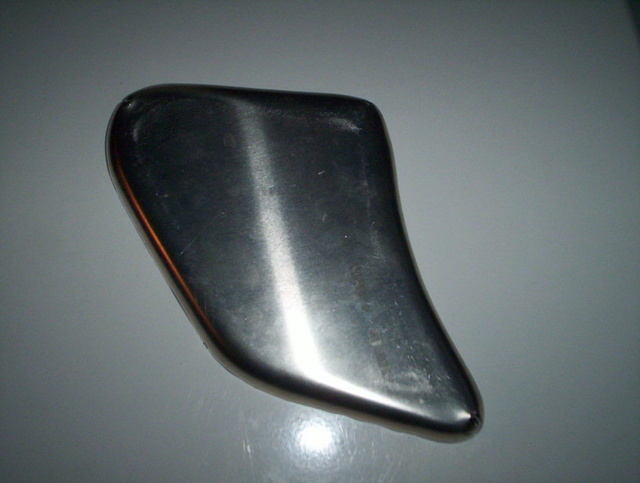

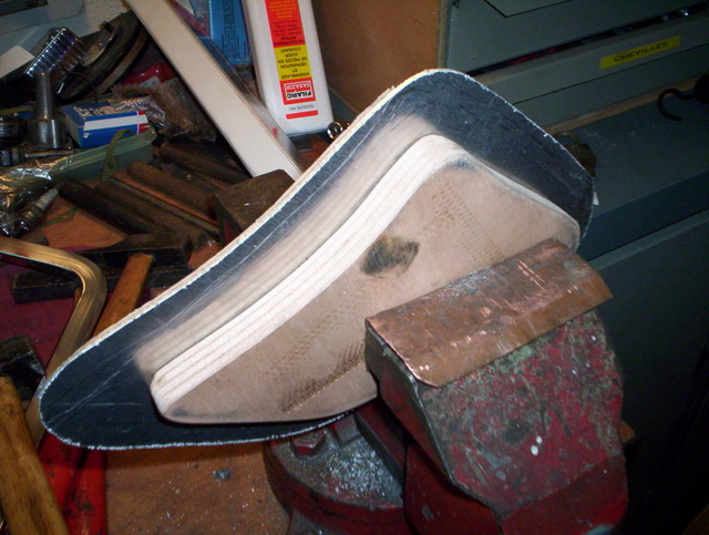

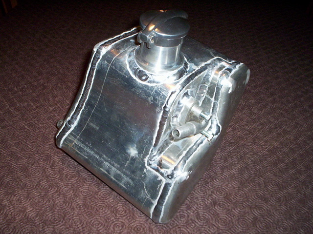

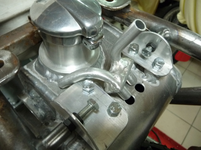

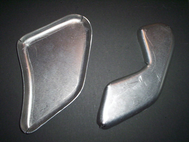

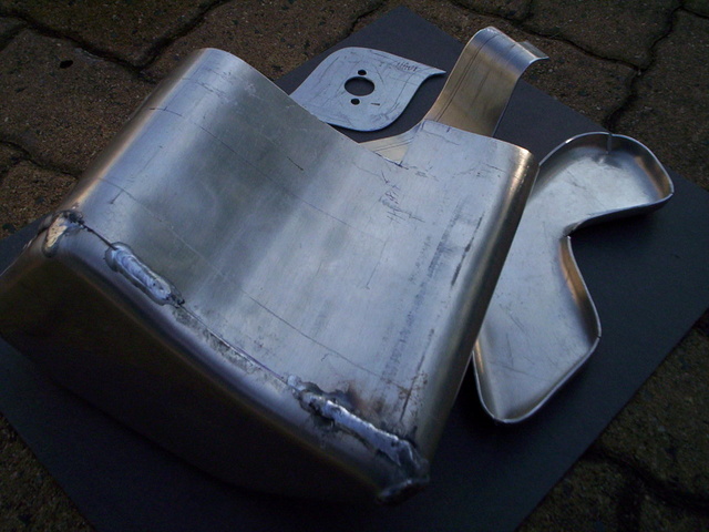

Voici en photo la fabrication d'une pièce un peu particulière dont était équipée la CR, le réservoir d'huile, la boîte à huile nommez la comme vous voulez.
Cette pièce n'est pas la plus facile à réaliser (sauf peut être pour les spécialistes du formage et de la soudure alu c'est pas mon cas), en tout état de cause et gardant l'objectif "homemade", une tôle d'alu 2 mm, des formes en bois réalisées après avoir tant bien que mal estimé les dimensions et fait des dessins au crayon de la bête(j'suis pas très bon avec les logiciels de dessin) et puis beaucoup d'huile de coude (ne cherchez pas y'en a pas chez lidl, ni chez brico machin).
Seul le bouchon type Monza est du commerce (attention sur celle d'époque ce bouchon était différent, mais j'aime bien celui-ci).
Si vous voulez fabriquer ce réservoir attention, je vous dis tout de suite que c'est du taff, si non carte bleu pour plus de 1000 € avec les supports, là encore en plus du choix homemade, il y a je ne vous le cache pas, le choix budgétaire.
Cordialement
Philracing

pour celui qui sait l'alu se travaille très bien c'est une question de température, on m'a expliqué un jour il y a une astuc, pour le fer on voit la couleur du métal qui guide le moment où on peut forger, pour l'alu faut rajouter quelquechose pour faire pareil
le gars qui m'a expliqué a fait un carénage en alu en forme d'obus comme dans les années 70 a partir d'une feuille d'alu et pas une seule soudure !!!! un véritable artiste et en plus il m'a dit mais c'est fastoche!!! bon faut de la patience et un sacre tour de main je vais voir si je retrouve une photo

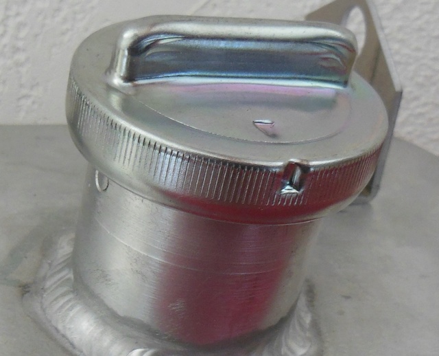

le bouchon c'est un type Berliet? ou la fermeture est différente au niveau de l'ergot?
- Philracing
- Messages : 555
- LOCALISATION : centre
Re: CR réplica
Bouchon type monza, je ne connaissait pas le berliet, encore une découverte.
- majastre
- Messages : 3147
Re: CR réplica
le monza est une variante du Berliet au niveau de l'ergot de fermeture, Berliet a le brevet mondial pour ce type de bouchon que l'on trouve sur pratiquement tous les réservoirs de carburant de poids lourds et ferroviaires, est ce que le monza a un brevet propre? mais bon est que Monza est une marque? en tout cas il est très joli et et c'est un bon type de bouchon ne pas oublier d'appuyer dessus ant d'ppuyer sur l'ergot

C'est quand même un sacré beau boulot.
