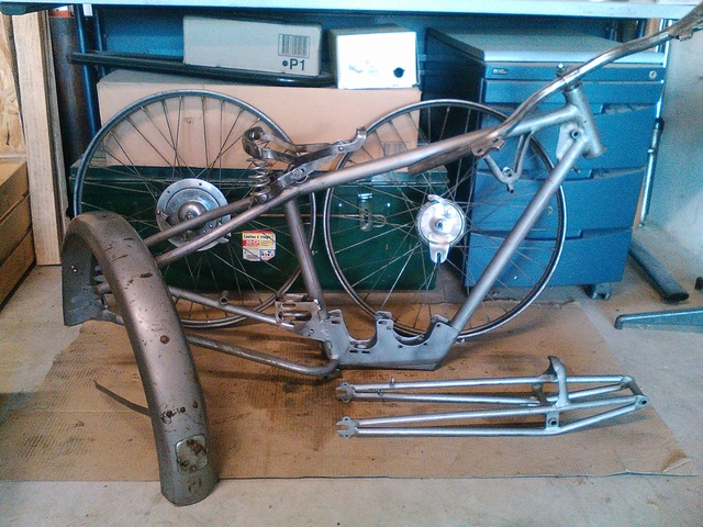

Aujourd'hui : Nettoyage, brossage, polissage de diverses pièces...
Je commence à me poser la question de la finition et je suis plutôt indécis. Je sollicite donc vos avis et conseils.
D'un côté :
- la peinture d'origine est bien fatiguée (et je n'aime pas particulièrement la teinte. Je préfère la version cadre noir / réservoir bordeaux...)
- il y a des reprises de soudure sur le cadre qui imposent une remise en peinture
- les pièces décapées et brossées (moyeux, selle, guidon...) ne pourront pas rester nues (vernis ?)
D'un autre côté :
- Ça m'embête de sacrifier son caractère d'origine
- Je ne voudrais pas engager trop de frais (sablage, apprêt, zingage, chromage...) tant que je n'ai pas fait tourner la bête mais je ne voudrais pas non plus faire du barbouillage de sagouin
Voici un aperçu de l'état des pièces :
Il manque le résé, la boite à outils et le carter de chaine qui sont toujours dans leur état initial (Cf. le premier message du sujet)
Pour info, d'origine il n'y a aucun chrome sur cette machine (trop cher après la guerre...) : Les jantes, la selle et le guidon sont peints
Help !

Messagepar kiss93 » 12 Jan 2018, 20:14
Bonsoir,
As tu été voir un "epoyeur" Je ne sais pas si ça se dit mais j'ai découvert, dernièrement, qu'il existait
de l'époxy fait à chaud mais avec une couche de vernis supplémentaire (rendu brillant).
J'ai testé sur ma petite dernière et j'avoue que je suis assez content. Il est vrai qu'il y a quelques traces
de peau d'orange mais une configuration ressemblant à l'origine car la peinture usine d'époque n'était
pas la peinture de ce jour. Coût 140 euros avec sablage, anti rouille et peinture pour:
Cadre, garde boue, béquille, fourche, T et bricoles.
Le mien m'a sorti une palette de teinte dont je n'envisageais même pas l'existence.
Je mettrais bien une photo mais l'hébergeur ne veut plus.
Au secours maître yod-patric.
Un petit bout
A+ Kiss

Messagepar Thierry84 » 12 Jan 2018, 20:45
Intéressant... Le tarif que tu indiques me semble plus que correct.
Et pour les moyeux et le guidon, qu'est-ce que tu ferais ?
