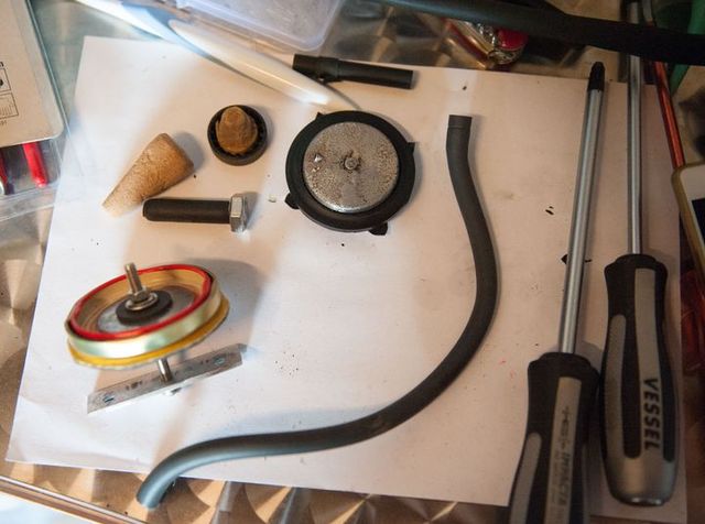

Pour le réservoir, j’ai débouché les canules obstruées par la rouille (en attendant d’être rebouché par la résine ...). Contrôle endoscope au niveau des canules et du robinet, pas de doute, c’est bien rouillé :
J’ai préparé les différents bouchons, j’ai le scotch orange le film plastique les vieux t-shirts et j’ai maintenant un compresseur 50L avec gonfleur et soufflette.
Mais je bloque  ..., j’ai besoin d’être rassuré car j’ai un doute sur la bon volume de la résine.
J’ai reçu un kit reservoir restom 5-15l et vu que le réservoir de la 450 fait 13l et qu’il y a une épine dorsale très prononcée, je me dit que la surface à napper des paroies est plus importante qu’un réservoir « cylindrique » de 15l.
Je voulais savoir si un des membres du forum à déjà fait une restomisation de réservoir de C450 K4/K5 avec un kit 5-15 l ?

Tu peux y aller ce sera suffisant sans problème. Rien qu'avec cette quantité à napper tu n'en verras pas le bout ! :lol:
Il ne faut surtout pas prendre le kit au-dessus au risque d'avoir une épaisseur vraiment trop importante qui se fera soit au fond dans le meilleur des cas, soit au pire dans la partie haute. J'ai acheté une 350 avec un réservoir qui a été surdosé : c'est terrible ! Il pèse un âne mort et le dessus du tunnel est "soudé" relié par la résine à la tôle du haut par une stalactite de 2 bons cm d'épaisseur. De plus, même si je n'ai pas mesuré je pense avoir perdu un bon litre de capacité.
