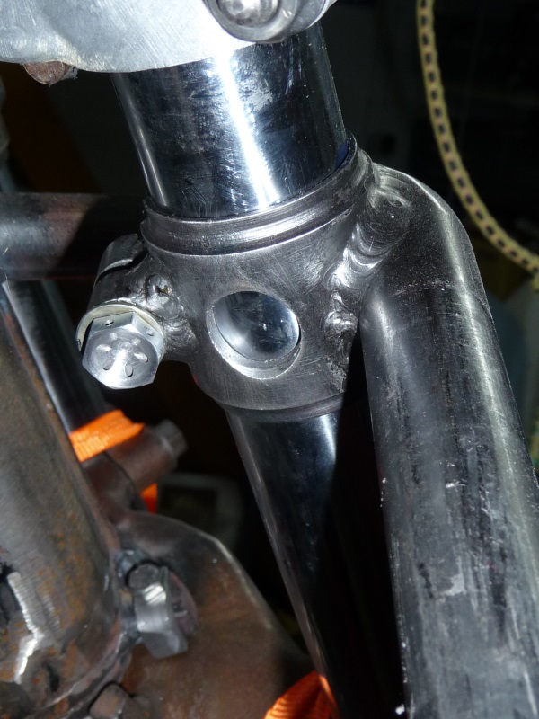

Juste pour rectifier le message de Georges, ma vis en photo n'est pas une vis titane, mais tout simplement une vis de chez brico truc ou brico machin je sais plus, que j'ai transformé esthétiquement, du moins au mieux (sans la rondelle) en vis titane, MAIS... le matériau reste celui d'un acier tout à fait ordinaire.
Pour ce qui est des vis titane sur une moto de compétition, il en faut beaucoup pour perdre du poids, mais le matériaux reste un matériau noble.

Bon c'est pas le tout, la vis d'hier "contrefaçon titane" n'est plus seule une petite soeur l'a rejointe aujourd'hui et elles sont toutes les deux sur le serrage du guidon.

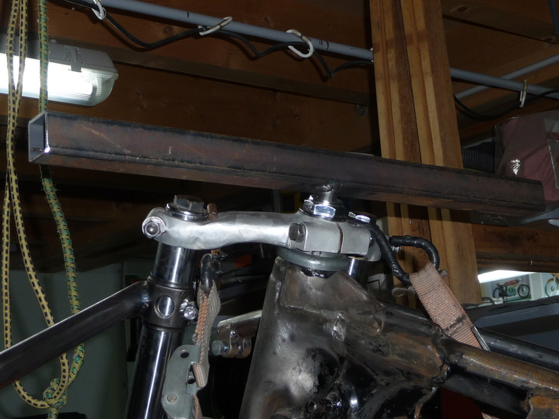

D'ailleurs à ce sujet j'ai fabriqué aujourd'hui un nouveau guidon version "bad boy"et un renfort de cadre style mobylette, du costaud, sympa non ?

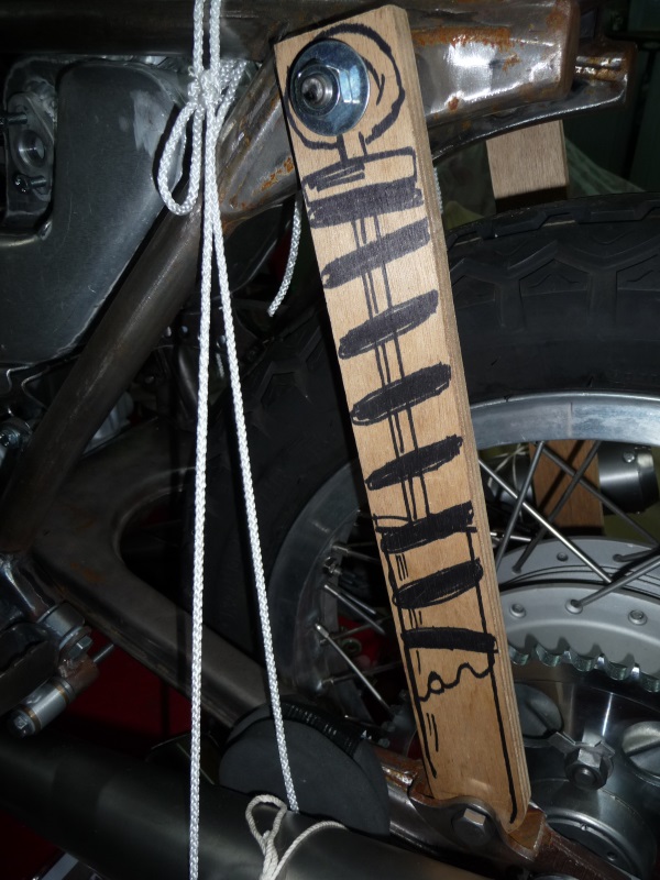

J'en ai profité pour remplacer les amortisseurs...

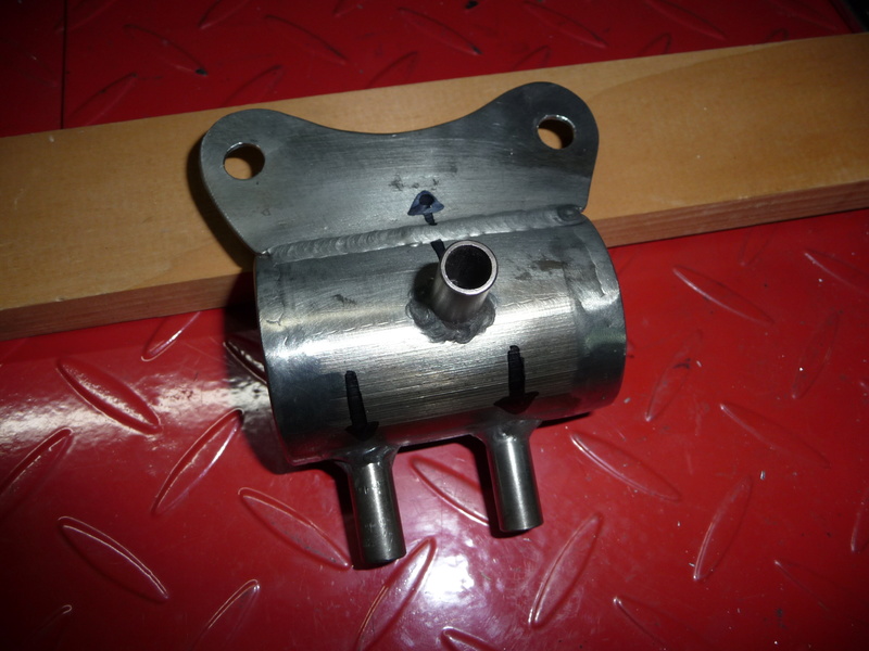

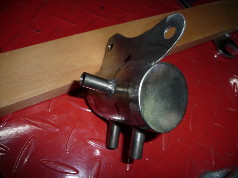

Et puis pour terminer je me suis dit, tiens je vais faire cette petite pièce, très utile...

Philracing a écrit :Hello,
Cordialement
Philracing
un flotteur de carbu ???
d'abord il t'en manque encore 3 :mrgreen: :mrgreen: :mrgreen:
en plus avec ces 3 tubulures, ils ne vont pas flotter mais couler direct :lol: :lol: :lol:

Messagepar Tonton » 03 Jan 2018, 20:45
une entrée, deux sorties .....p'tét des robinets à venir ? :)

Messagepar Philracing » 03 Jan 2018, 20:54
2 entrées et 1 sortie.

Messagepar Ise » 03 Jan 2018, 21:45
Un adaptateur de robinet, pour deux réservoirs d'essence ?

Messagepar Olidelac » 03 Jan 2018, 22:38
1 entrée depuis le reniflard du réservoir d'huile + 1 entrée depuis le reniflard du cache-culbuteurs + 1 sortie vers la boîte à air des carbus ?

Messagepar Philracing » 03 Jan 2018, 22:47
Effectivement c'est un réservoir de décantation huile boîte à huile et reniflards, mais pas de boîtier de filtre à air sur cette moto (que des cornets) l'évacuation des vapeurs se faisant par un tuyau en cul de selle.
