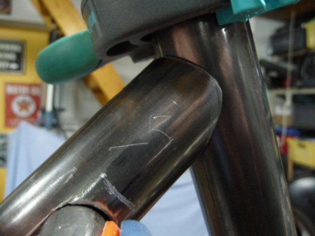

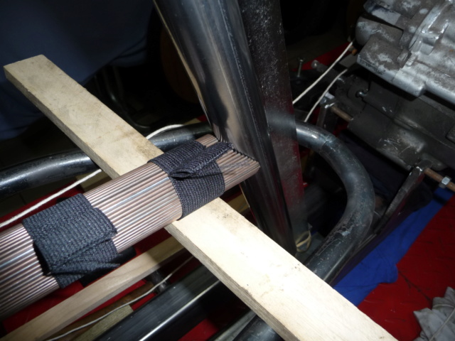

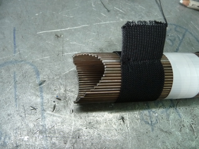

Hello,
Pour ce qui est d'aujourd'hui juste des bricoles études, plans, croquis, un nouvel outillage pour les gueules de loup dans tous les angles, des découpes de tubes et premiers ajustements pour voir.
Mais aussi une galette partagée avec un copain mécanos cet AM qui m'apportait ma colonne de direction et ses cuvettes pour roulements.
Si non pas grand chose... ;)
Bonne soirée les mécanos.

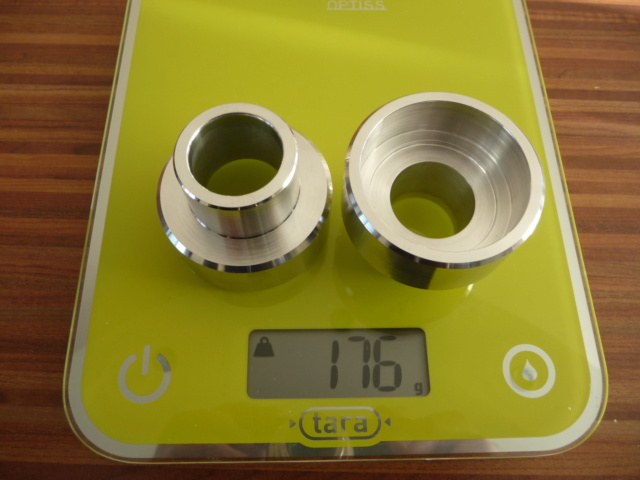

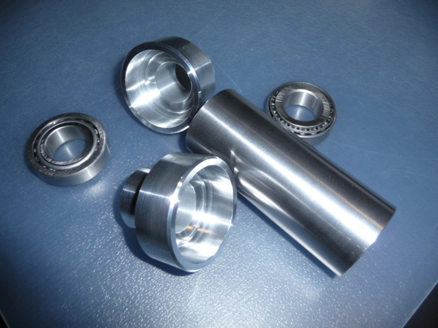

Hello,
Et non Majastre c'est tout léger, pour les cuvettes, chutes d'alu aéronautique offertes par un ami dans la production de pièce de ce type, c'est assez marrant il sonne comme du cristal et l'usinage est parfait (j'en ai récupéré un bon stock et de qualités différentes).
Le tube de colonne en acier est usiné dans une ébauche récupérée dans un atelier de fabrication mécanique de précision de mon coin.
Le tout est assez léger et surtout très court, de plus il ne faut pas que l'ensemble se déforme lors du soudage (le bridage sera obligatoire)
Affaire à suivre...
Bonne mécanique
