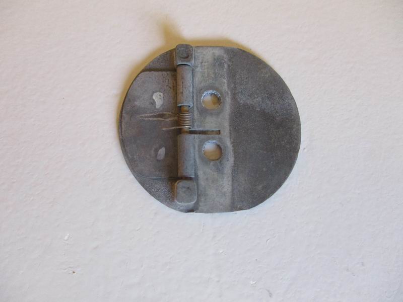

et voilà les photos du volet démonté, tu as raison Aurélia ça vient tout seul surtout avec le tournevis JIS
les dimensions du ressort :
longueur des spires : 3.5mm
diam exter des spires : 2.9mm
diam du fil du ressort : 0.4mm
donc diam inter des spires du ressort 2.9-0.4*2 = 2.1mm
diam de l'axe : 2.1mm
et je ne pourrai pas souder le petit volet sur l grand, autant le petit est en acier, le grand doit être dans un alliage alu ou zamak

Comme je te l'ai dit au téléphone, j'ai prélevé un ressort sur un volet de carbu de 500 Four, quasi impossible de sortir l'axe du volet sans détruire le volet car il est serti sur un des 2 plots, je suppose que c'est la même chose sur ton volet ? Voilà le ressort :
Voilà les dimensions d'un volet de 500 Four pour comparer avec le tien :
diamètre sur plats : 33.89 (36.65 le tien)
diamètre sur arrondi : 36.88 (39 le tien)
entraxe de fixation : 12 (10 le tien)
épaisseur du volet : 1.3 (1.3 le tien)
Messages : 13251
Re: volet de starter carbu 250G
Messagepar Aurelia B20 » 01 Avr 2019, 09:12
Si tu peux sortir l'axe de ton volet sans problème, je t'envoie le ressort qui doit convenir je pense !
Sinon, je préconise que tu colles le volet mobile sur le fixe, comme je te l'ai dit ce volet mobile ne sert qu'en cas cas de coup de gaz lorsque le starter est mis, ça ne devrait pas gêner le fonctionnement du starter au ralenti. Qu'en pensent les autres ? ;)

merci Aurélia pour tes recherches et ton opération à ressort ouvert ;) ;) ;)
le volet de 500 ne correspond pas à celui de ma 250, et j'ai trop peur de bouziller mon volet du coup je ne vais pas tenter d'enlever l'axe pour remplacer le ressort, mais garde précieusement ce ressort il pourra faire le bonheur d'un autre CBiste ;)
alors 2 solutions, soit fixer le petit volet soit le retirer...
Aurelia B20 a écrit :Sinon, je préconise que tu colles le volet mobile sur le fixe, comme je te l'ai dit ce volet mobile ne sert qu'en cas cas de coup de gaz lorsque le starter est mis, ça ne devrait pas gêner le fonctionnement du starter au ralenti. Qu'en pensent les autres ? ;)
c'est vrai... qu'en pensent les autres ????

Si t'as un bon allumage et bonne carburation , le starter ne sert pas tres longtemps.
De plus , tu ne dois pas rouler beaucoup l'hivers avec des démarrages à des températures basses .
Perso, je le virerai ;)

ça m'arrange de virer le volet, il est "enroulé" sur son axe, ça me parait nettement plus facile que le fixer fermé, n'en déplaise à Aurélia, je n'ai pas trop confiance dans la colle :roll: :roll: :roll:
Bidouille a écrit :De plus , tu ne dois pas rouler beaucoup l'hivers avec des démarrages à des températures basses .
je roule toujours jamais en hiver avec cette mob, elle est garée en Ariège et je n'aime ni rouler sous la pluie ni dans le froid :mrgreen: :mrgreen: :mrgreen:
alors c'est comme si c'était fait ;)

Au pire tu auras un cylindre qui demarera et pas l'autre ,
Ça ne durera pas longtemps , juste le temps qu'il chauffe un peu l'autre sans starter à 100%
Sur une de mes CBX , j'ai 3 starters sur 4 qui fonctionnent bien :D :D :D :D :D :D

tu sais c'est le petit volet que je vais enlever... au pire ça doit être 25% de la surface... je ne suis même pas sûr de voir la différence 8-) 8-)
