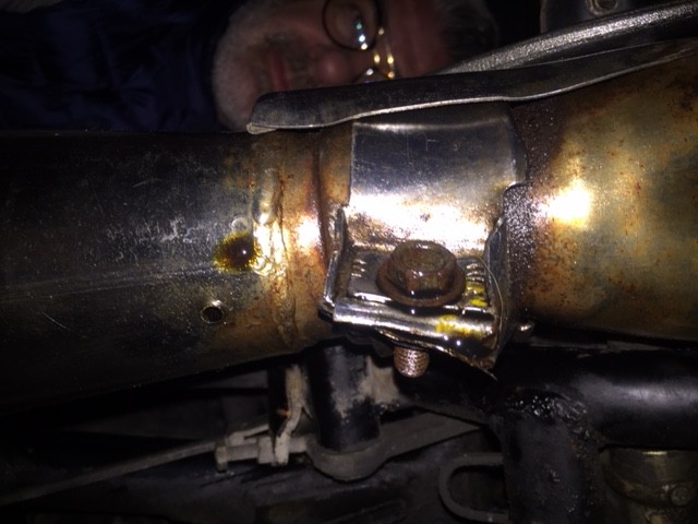

Fuite d'huile au collecteur d'échappement

C'est sûr que si le reniflard n'est pas branché et laisse couler un peu d'huile par l'arrière du moteur, donc pas loin du collecteur, ça peut être une cause ...

Re: Fuite d'huile au collecteur d'échappement
Super pour le lien, Merci !
https://i.postimg.cc/PJ9JPSSR/Fuite-CB-550-F1.jpg

Et le tuyau du reniflard est juste au dessus de la bride ou assez éloigné ?
Il arrive juste en dessous de la boite à air. Merci pour la piste...
Dans ce cas, est-ce normal que le reniflard crache de l'huile comme ça ????
Oui mais ça ne me dis pas si l'huile provenant du reniflard chemine jusque sur la bride .
Disons que sur un moteur un peu kilométré ça n'est pas anormal.
Tout est question de quantité .
Je vais aller vérifier ça !
Ca confirmerait donc les conséquences d'un trop plein d'huile lors de ma 1ere vidange, erreur rectifiée depuis.
Pour ça il va falloir attendre qu'elle est terminé d'évacuer l'excédent.
