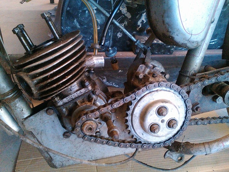

J'ai commencé à ausculter la bête aujourd'hui :
Le piston est débloqué mais sa course est encore limitée : Y a quelque chose qui bloque dans le bas moteur (plein d'eau :( )

Premiers diagnostiques :
Les roulements de vilo sont HS et j'ai une dent cassée sur le plateau d'embrayage...
J'ai aussi commencé ma recherche de pièce :
J'ai déjà trouvé une pédale de frein, un rupteur NOVI d'origine (neuf !)
et surtout l'improbable écrou de VM qui me manquait (10 x 100 à gauche, épaulement de 15mm, tête hexa de 29 !!!)
Par contre, il va falloir que je fasse rectifier le filetage en bout de vilo avant de le mettre...
Je me tâte pour acheter un boite de vitesse HS à 20€ (histoire d'avoir de la pignonnerie en rabe...)
Ce dimanche, j'irai faire un tour à la bourse de Cavaillon avec mes éclatés en poche !
Hue !
