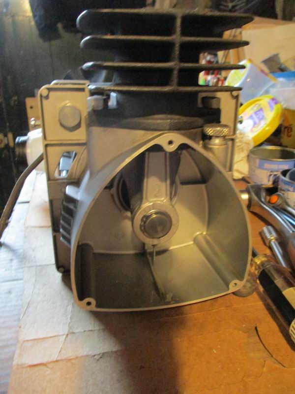

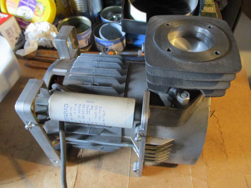

le compresseur avec la culasse déposée
on distingue les stries de l'usinage du cylindre, il est comme neuf ce compresseur même après plus de 30 ans de service...

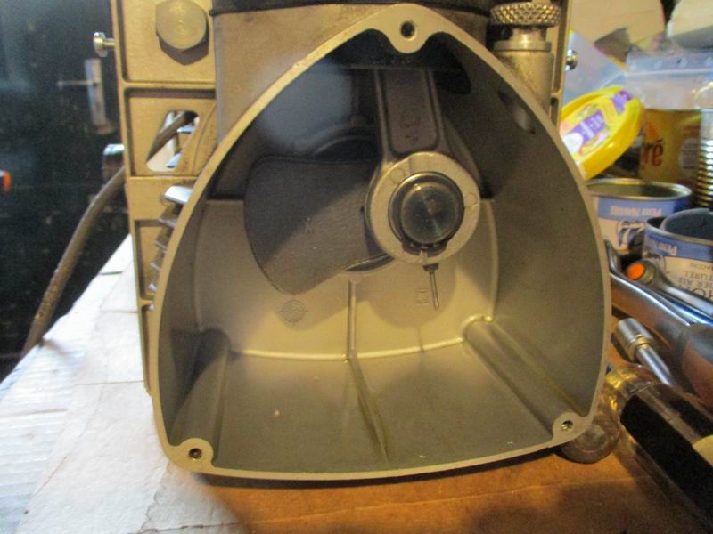

dans cette position (bielle à 0° ou 180°) le moteur démarre et tourne parfaitement
par contre dans cette position (bielle à 90°) il ne démarre pas

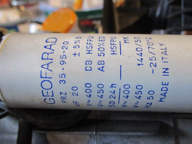

et le condensateur
grâce à la vidéo postée par Jeronimus, j'ai compris le schéma de câblage et j'ai fait quelques mesures
entre phase et neutre soit entre les bornes du bobinage principal : 40 ohm
pas de continuité entre phase et masse ni entre neutre et masse donc mes bobinages ne sont pas à la masse
entre les 2 bornes du condensateur soit entre les bornes du bobinage principal + bobinage de démarrage : 140 ohm
n'ayant pas démonter le moteur pour accéder aux bornes du bobinage de démarrage je n'ai pas sa valeur mais même si mon multimètre donne des valeurs fantaisistes j'en déduis que les bobinages ne sont pas coupés, il semble bien que ce soit le condensateur qui est claqué (mon multimètre n'a pas la fonction pour le contrôler)
et le condensateur

c'est pas compliqué 20µf 450V condensateur chimique :20 microfarads capacité du condo, 450V tension de claquage ... voila sans plus
