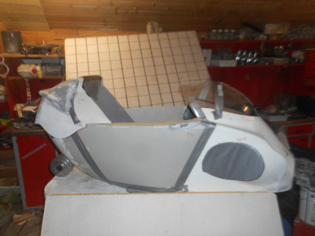

Yes, debut de la moto des CML 2020 .

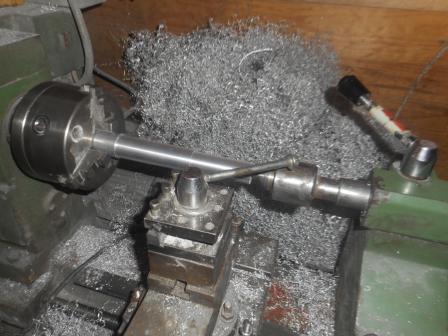

[center]Hello
Déblocage du moteur " les pistons etait collés dans deux cylindres .... yes fait
segmentation a changer bien sur
ainsi que les chaînes moteur, bravo aux ingénieurs HONDA pour le démontage de l'axe d'alternateur :grr:
chemises bien marquer, donc démontage de celle ci, sans aucun problème.
un rodage de soupapes s'impose, après la réalisation d'une douille pour virer les clavettes
Le point suivant a été le démontage de l'arbre de l'alternateur. Rien de spécial, sauf un besoin de quelques outils spéciaux. L'un est le support du rotor de l'alternateur.
Le boulon de maintien de l'arbre de l'alternateur doit être serré au couple, indiqué dans le manuel, mais les ingénieurs de Honda l'ont placé dans un fossé étanche appelé «chambre à huile», ne laissant ainsi aucune chance de faire cette opération avec une clé dynamométrique ordinaire équipée d'une douille. :grr:
:clin: [/center]
