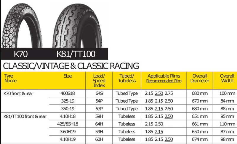

Bonsoir à tous, je souhaiterais avoir vos conseils sur la monte de nouveaux pneus sur ma 500! Est ce que, comme j'ai pu le lire, les Dunlop K70 pour l'avant en 3.25x19 et K82 pour l'arrière en 3.50x18 est un bon choix, où y a t'il mieux?

Pour rester sur la monte d'origine, je trouve bien un dunlop k82 en 3.50x18 pour l'arrière mais en ce qui concerne l'avant, je ne trouve en 3.25x19, que le K70, pas de k81 ou 82! En 19, il n'y a que le 3.50 en k82!

3.25 X 19 en TT 100

Merci, mais j 'ai beau parcourir les divers sites, je ne trouve pas! en 3.25x19 il n'y a que le k70!

En correspondance le 90+90 est équivalent au 3.25x19, par contre je n'ai pas regardé ce qu'il y avait comme type de pneus
